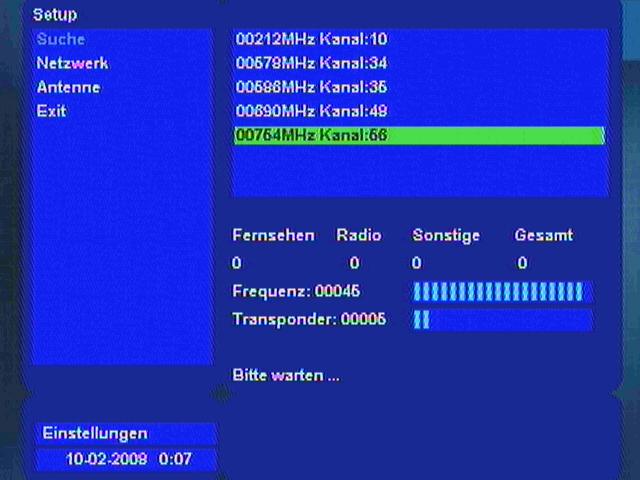

Inder jetzigen Version in der "Netzwerke Suche" wird für München der K34 (RTL) verwendet als NIT Starttransponder. Scheinbar hat dieser keine gültige NIT? Weiß jemand ob über DVB-T überhaupt eine NIT mit gesendet wird und wo?
Auf der DVB-T Box erscheinen einige Menüs des Sat Box die sinn los sind bzw. so nicht funktionieren. Was sollen wir hier machen? z.B. das ganze Antennenmenü da macht nur die Signalstärke wirklich sinn. Netzwerke hat auch einige Edits die nur Sat? Brauchen wir Installation/Netzwerke?

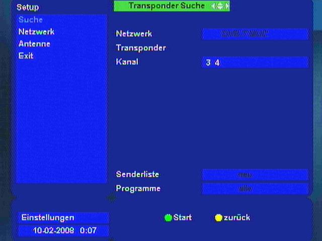

Transponder -> sucht eingestellten TR ab
Ist z.B. das einzigste was hier in DD funktioniert. Muss man halt nur die Kanalnummern der Frequenzen kennen. Das eventuell umgebaut mit Direkteingabe einer Frequenz wäre besser.

Ich verwende immer den Linearen Scan bei DVB-T einfach Start und Stop -frequenz eingeben starten, wird hier alles gefunden. siehe Bild:
Bei der Netzwerksuche kommt in MUC nur der RTL rein.
Ich würde sagen eine Suche mit direkter Frequenzeingabe wobei da das Handling zu zu überarbeiten wäre.
Was meinst du? Ist doch jetzt schon so im Transponder Scann! Oder willst du wirklich die Frequenz und nicht den Kanal eingeben? Die Frequenz kannst Du unter Lineare Suche eingeben!
