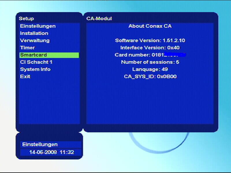

Technisat gibt die neuen Karten raus, dieser laufen nur in der mit der Karte mitgelieferten TS Box.
Um Premiere auf der Adam zum laufen zu bringen müssen wir uns diese Bandelung mal anschauen.

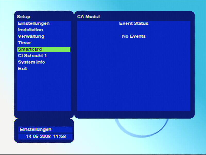

- Die Karte wird als Conax erkannt.
- Das Event Status Menü zeigt "No Events"
- Das Subscription Status Menü hängt sich auf mit "bitte Warten"
- Entsprechende Programme werden im TVmodus nicht freigegeben.
- Kartennummer beginnt mit 018, aktuelle TechnisatCards mit 014.
Die Kartennummer hat auf der Karte einen zusätzlichen Nummernblock!

TeviStar Karte / Premiere
conax_init_task() Module_Version 1.51.2.10
conax_task()
conax msg queue ID: 0x469aa4
 check pts
[smc_check_pts] OM_SMC_OK
 check pts end
ConaxMsg CAT (smc handle 00000000 00)
CA_CAT_RECEIVED (smc handle 00000000 00)
 NO_CARD_PRESENT 1conax_initvmmfilters
VMM Filters 22 23
CASys 1702 PID 1000
CASys 1722 PID 1502
CASys 1830 PID 1003
CASys 1831 PID 1004
CASys 1833 PID 1002
CASys 1801 PID 1001
CASys 0B00 PID 1005
conax_initvmmfilter Pid 1005 Filter 22
conax_initvmmfilter Pid 1005 Filter 23
CASys 0D05 PID 1006
----- no card yet ----conax status class
ConaxMsg CA Sys Check conax_process_init_data_om()
tag[0]: 0x20
tag[3]: 0x28
tag[7]: 0x2f
tag[11]: 0x30
tag[14]: 0x23
conax card accepted
ok
ConaxMsg CAT (smc handle 002CAEB0 49)
CA_CAT_RECEIVED (smc handle 002CAEB0 49)
conax_process_cat()
max sessions 5 - sessions in use 0
(cx)sending CAT 0 to card
calc_length: 64
(cx)pCat is 004AB364
(cx)sending cat
conax_process_cat()
(cx)analyse card's CAT response
(cx)register system match with CAS handler
(cx)found EMM PID 0x1005
tag[9]: 0x10
unknown tag for conax
tag[10]: 0x2
tag[11]: 0x0
tag[12]: 0x2
tag[13]: 0x23
EMM Address: 0x0 0x0 0x0 0x6c 0x3 0x74 0x5b
found: free emm space index 0x0  session_id 0x0 session_handle 0x2caeb0
got emm filter 0
ca_filter_activate
free_emm is not 0
tag[22]: 0x23
EMM Address: 0x0 0x0 0x0 0x0 0x36 0x1 0xba
filter active
got emm filter 1
ca_filter_activate
free_emm is not 0
CASys 1702 PID 1000
CASys 1722 PID 1502
CASys 1830 PID 1003
CASys 1831 PID 1004
CASys 1833 PID 1002
CASys 1801 PID 1001
CASys 0B00 PID 1005
CASys 0D05 PID 1006
ConaxMsg PMT
CA_PMT_RECEIVED
[conax_pmt_received]
(cx)conax_clear_stream_info()
video active
open descrambler
audio active
open descrambler
conax_activate_filter_om()
ECM PID 0x1d72
ConaxMsg ECMCA_ECM_RECEIVED
conax_send_ecm_to_smc()
cx prog ECM
current descrambler: 0xffff
[conax_process_ecm_data_om]
tag[0]: 0x31
NOT ACCESS_GRANTED!
NO_ACCES_TO_NETWORK!
ECM processing failed
### signal access denied
 (9012)
 -> start close timer
cx prog ECM
tag[0]: 0x31
NOT ACCESS_GRANTED!
 (9012)
ConaxMsg EMMCA_EMM_RECEIVED
[conax_send_emm_to_smc] SMC_handle 0x2caeb0
[conax_send_emm_to_smc] filter_handle: 0x13
conax_send_command_to_smc_om()
 (9000)
 (9000)
 (9000)
cx prog ECM
tag[0]: 0x31
NOT ACCESS_GRANTED!
 (9012)
 (9000)
 (9000)
 (9000)
cx prog ECM
tag[0]: 0x31
NOT ACCESS_GRANTED!
 (9012)

 Betreff des Beitrags: Re: Conax und die TeviStar Karte
BeitragVerfasst: Fr 16. Jan 2009, 23:36
Tja, habe mal wieder Bock gehabt mit der Tevistar rum zu probieren. Dachte mir fangen wir klein an und schauen warum der Bestellstatus hängen bleibt. Dazu habe ich SC Menüs man Hex auf dem HT anzeigen lassen.
Dann verleichen wir mal einmal den Bestellstatus:
 SMRB Inside get_fpbutton FUNCTION
[setup]add_ca_entries()
[common_setup]get_entrie_ca()Input buffer for Conax SMC-Response is too small (or answer is too large)
00490DA8:32 2F 10 10 01 0F 54 65 63 68 6E 69 73 61 74 20 2/....Technisat.
00490DB8:20 20 20 20 20 30 02 31 86 30 02 31 87 20 04 01 .....0.1†0.1‡...
00490DC8:FF FF FF 30 02 01 01 30 02 01 01 20 04 01 FF FF ÿÿÿ0...0......ÿÿ
00490DD8:FF 32 2F 10 30 01 0F 50 72 65 76 69 65 77 20 31 ÿ2/.0..Preview.1
00490DE8:20 20 20 20 20 20 30 02 01 01 30 02 01 01 20 04 ......0...0.....
00490DF8:01 FF FF FF 30 02 01 01 30 02 01 01 20 04 01 FF .ÿÿÿ0...0......ÿ
00490E08:FF FF 32 2F 10 40 01 0F 50 72 65 76 69 65 77 20 ÿÿ2/.@..Preview.
00490E18:32 20 20 20 20 20 20 30 02 01 01 30 02 01 01 20 2......0...0....
00490E28:04 01 FF FF FF 30 02 01 01 30 02 01 01 20 04 01 ..ÿÿÿ0...0......
00490E38:FF FF FF 32 2F 10 50 01 0F 50 72 65 76 69 65 77 ÿÿÿ2/.P..Preview
00490E48:20 33 20 20 20 20 20 20 30 02 01 01 30 02 01 01 .3......0...0...
00490E58:20 04 01 FF FF FF 30 02 01 01 30 02 01 01 20 04 ...ÿÿÿ0...0.....
00490E68:01 FF FF FF 32 2F 10 60 01 0F 50 72 65 76 69 65 .ÿÿÿ2/.`..Previe
00490E78:77 20 34 20 20 20 20 20 20 30 02 01 01 30 02 01 w.4......0...0..
00490E88:01 20 04 01 FF FF FF 30 02 01 01 30 02 01 01 20 ....ÿÿÿ0...0....
00490E98:04 01 FF FF FF 32 2F 10 70 01 0F 50 72 65 76 69 ..ÿÿÿ2/.p..Previ
00490EA8:65 77 20 35 20 20 20 20 20 20 30 02 01 01 30 02 ew.5......0...0.
00490EB8:01 01 20 04 01 FF FF FF 30 02 01 01 30 02 01 01 .....ÿÿÿ0...0...
00490EC8:20 04 01 FF FF FF 32 2F 10 80 01 0F 50 72 65 76 ...ÿÿÿ2/.€..Prev
00490ED8:69 65 77 20 36 20 20 20 20 20 20 30 02 01 01 30 iew.6......0...0
00490EE8:02 01 01 20 04 01 FF FF FF 30 02 01 01 30 02 01 ......ÿÿÿ0...0..
00490EF8:01 20 04 01 FF FF FF 32 2F 10 90 01 0F 50 72 65 ....ÿÿÿ2/...Pre
00490F08:76 69 65 77 20 37 20 20 20 20 20 20 30 02 01 01 view.7......0...
00490F18:30 02 01 01 20 04 01 FF FF FF 30 02 01 01 30 02 0......ÿÿÿ0...0.
00490F28:01 01 20 04 01 FF FF FF 32 2F 20 10 01 0F 50 72 .....ÿÿÿ2/....Pr
00490F38:65 76 69 65 77 20 38 20 20 20 20 20 20 30 02 01 eview.8......0..
00490F48:01 30 02 01 01 20 04 01 FF FF FF 30 02 01 01 30 .0......ÿÿÿ0...0
00490F58:02 01 01 20 04 01 FF FF FF 32 2F 20 20 01 0F 50 ......ÿÿÿ2/....P
00490F68:72 65 76 69 65 77 20 39 20 20 20 20 20 20 30 02 review.9......0.
00490F78:01 01 30 02 01 01 20 04 01 FF FF FF 30 02 01 01 ..0......ÿÿÿ0...
00490F88:30 02 01 01 20 04 01 FF FF FF                   0......ÿÿÿ
SMC command error (0000) or parse error
++++ !!! [CA_APPL] new Cancel <-> Exit constuction !!!! ++++
Und dann der Bestellstatus der alten Karte, der ja richtig am OSD angezeigt wird:
00490DB8:20 20 20 20 20 30 02 21 51 30 02 3F 63 20 04 01 .....0.!Q0.?c...
00490DC8:FF FF FF 30 02 21 51 30 02 3F 63 20 04 01 FF FF ÿÿÿ0.!Q0.?c...ÿÿ
00490DD8:FF 32 2F 20 10 01 0F 50 72 65 76 69 65 77 20 31 ÿ2/....Preview.1
00490DF8:01 00 FF FF 30 02 01 01 30 02 01 01 20 04 01 00 ..ÿÿ0...0.......
00490E08:FF FF 32 2F 20 20 01 0F 50 72 65 76 69 65 77 20 ÿÿ2/....Preview.
00490E28:04 01 00 FF FF 30 02 01 01 30 02 01 01 20 04 01 ...ÿÿ0...0......
00490E38:00 FF FF 32 2F 60 20 01 0F 4D 54 56 20 20 20 20 .ÿÿ2/`...MTV....
00490E48:20 20 20 20 20 20 20 20 30 02 21 59 30 02 3E 59 ........0.!Y0.>Y
00490E58:20 04 01 00 07 C0 30 02 21 5A 30 02 3F 5A 20 04 .....À0.!Z0.?Z..
00490E68:01 00 07 C0                                     ...À
cx prog ECM
ECM response: 9012
00490924:31 02 00 00                                     1...
tag[0]: 0x31
NOT ACCESS_GRANTED!
cx prog ECM
ECM response: 9012
tag[0]: 0x31
NOT ACCESS_GRANTED!
zu sehen ist hier auch der ECM der ausgeführt wird, bei der TeviStar kommt an dieser stelle nur ein T0 Fehler. Hm...
Auffällt hier das die TeviStar 10 anstatt der 4 Events in SC Menü hat, könnte also ein reines Anzeige Problem sein, das die Tabelle zu kurz ist?
