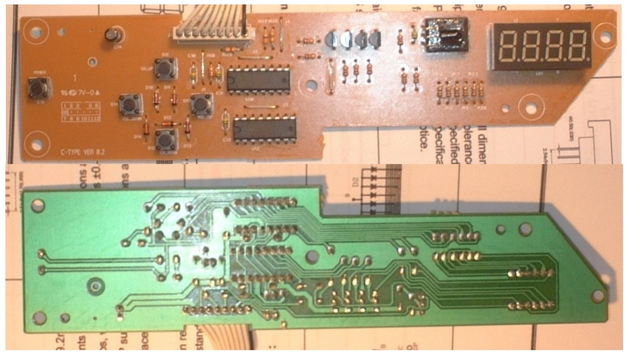

Vielleicht kennt sich Jemand mit der Seriellen Ansteuereung von Displays aus?
Ich habe mir mal das Opentech Display angeschaut...

Moin moin,
der HC595 ist ein Schieberegister. Serielle Daten rein und seriell/parallel raus.
Ich vermute mal parallel raus.
Da müsste man die Schaltung aufnehmen und wissen, wie die einzelnen
Segmente der Anzeige angesteuert werden. Könnte ein wenig knifflig werden.

Diese Art Display hatte ja die Matrix/McZap, wobei es da ein anderer IC verbaut war der 74hc574 (2x) und der 74hc573 (1x). Aber die LED war ähnlich.
Die Verschaltung des BQ-M322RD-002 irritiert mich etwas. Hier sind angeblich je Digit die Anoden zusammen auf einen Pin geschaltet, und von allen 4 Digits sind immer 4 gleiche Sigment Katoden zusammen auf einen Pin geschaltet.
Für mein Verständnis sind so die 4 Digits nicht unabhänig von einander zu schalten??? Ich mache hier sicher einen Fehler, denn es geht ja eindeutig.
Ich werde mal die Sourcen des AV7111 checken ob wir hier klauen können.

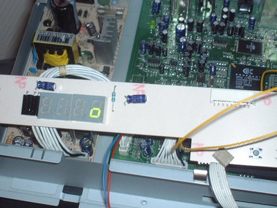

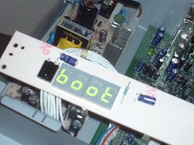

Ich habe je reichlich SAA Displays hier, ich werde mal eines sowohl an i²c als auch an die IR Leitung anschließen.

So der SAA läuft, zumindest der Bootloader gibt was aus. Die software hängt da noch etwas.

Eigentlich habe ich nur ein Easy Display (ist ja = adam) an den i2c gehängt. Das alte Matrix Display ist aber ganz anders aufgebaut als dieses von Opentech. Bei der Matrix gab es extra einen riesen Controler auf der Hauptplatine. Wenn wir das org. Opentech ans Laufen bekomen wollen müssen wir die Treiber selber schreiben.
Beim STi (pepiz Schaltplan) gehen die Pins an einen Bus der STi, ich denke die hat nur einen Seriellen Port. Die CX hat ja einen zweiten Port, wobei von der Nummerierung die "2" ist die hinten als RS232 herauskommt... Wie nun der Port 1 im Moment bei der adam genutzt wird? Hoffentlich ist er wenigstens heraus geführt...?
Was das hängen der Software betrift, das kann an Hardware-schaltern liegen die falsch gesetzt sind. Manche Hardware kann von der Software nicht identifiziert werden, daher gibt es auf dem Board schalter, ähnlich wie die Pins bei ICs über die man die i2c Adressen einstellen kann, die liegen eben gegen Masse oder gegen Vcc...
