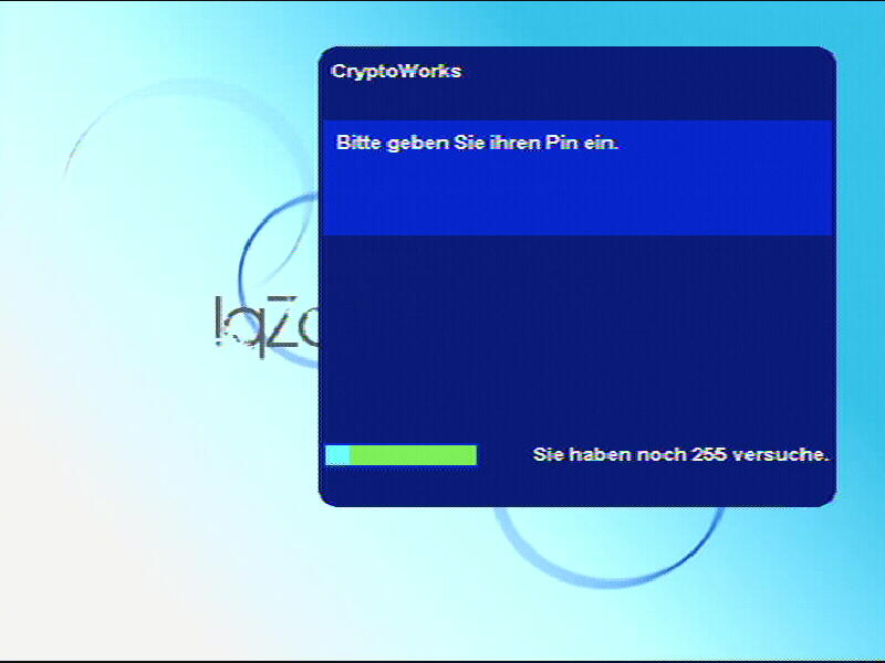

trp.jpg [ 44.62 KiB | 6275-mal betrachtet ]
pin.jpg [ 33.59 KiB | 6276-mal betrachtet ]
BeitragVerfasst: Mi 23. Jan 2008, 18:34

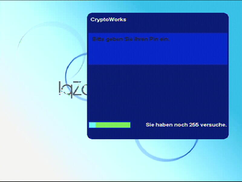

wieso ist die schrift immer in dem Kasten kaum lesbar?
BeitragVerfasst: Mi 23. Jan 2008, 19:14
besser?

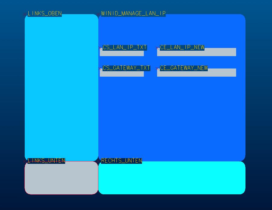

So, ich habe die Feldlängen noch etwas geändert. Vielleicht hat jemand noch Zeit es zu testen?
IP1_cad.jpg [ 36.02 KiB | 6276-mal betrachtet ]

Der Fehler war das ich die Stellen des Edit Fensters von 5 auf 12 gesetzt hatte, ohne die Länge des Editfeldes anzupassen. Alles in ResData_Manage_Lan_IP.c
