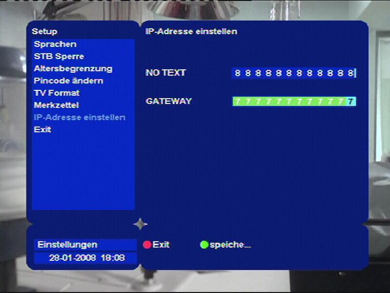

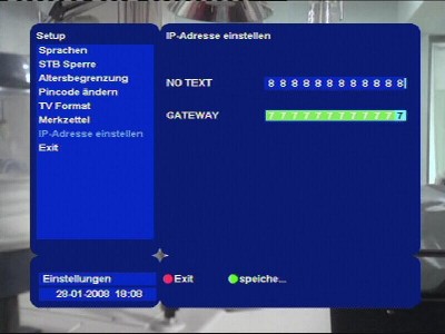

Fehler... weiter "*" Verdekte Eingabe, und der Überschrift Text hängt...
lan1.jpg [ 47.73 KiB | 5974-mal betrachtet ]
BeitragVerfasst: Sa 26. Jan 2008, 19:31
Das mit der Überschrift ist nur machnmal...komisch. Bei mir war es gestern immer "IP Management".
Verdeckte Eingabe ist richtig...:-(

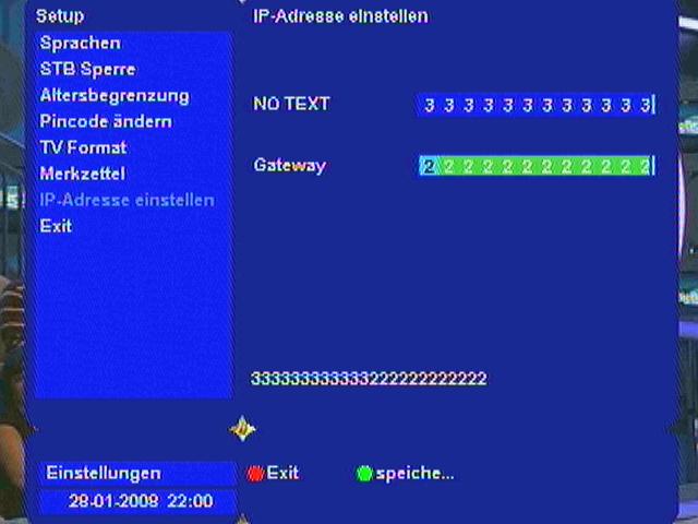

Hier noch mal eine Testversion, bitte um Tests an der Box :D
bitte Infos zum IP Fenster, möglichst mit Screenshot. Zum testen wo die Textvariabelen herkommen bitte auf Groß/Klein-Schreibung achten...

BeitragVerfasst: Mo 28. Jan 2008, 20:39
kann man die einzelen Kästen so verbinden?
BeitragVerfasst: Di 29. Jan 2008, 06:52
Hatte ich eigentlich weiter oben schon darauf geantwortet!? Du hast da eben 4 Fenster auf den Bild, entweder Runde Ecken oder gar keine. Machbar wäre es aber, aber warum? Für mich ist das im Moment keine große Action.

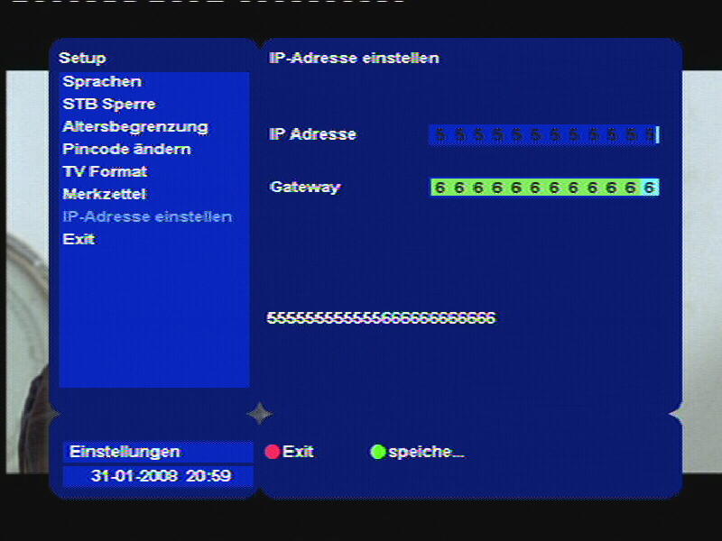

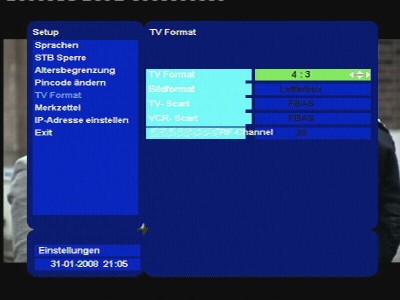

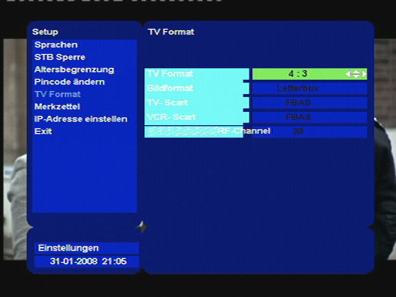

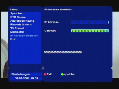

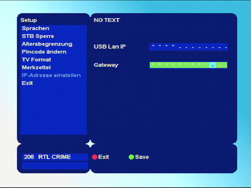

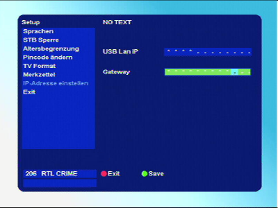

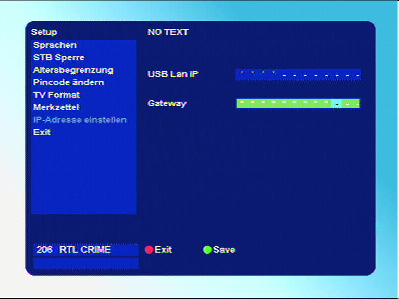

Hier mal eine neue Version. Die Texte müßten jetzt passen und beim drücken der grünen Taste müßten Unten im Fenster IP und Gateway als Text angezeigt werden. Problem weiter ist das Null setzen der Eingabe. Macht man mehrere Eingaben wird die Variable immer länger obwohl sie auf 12 Stellen begrenzt ist. Im HT log gibt es auch einige Debug Meldungen, wenn möglich HT Log und Screeanshot würde mir helfen.

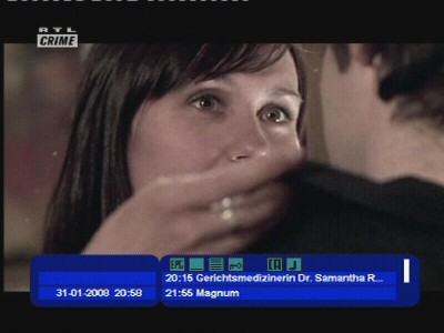

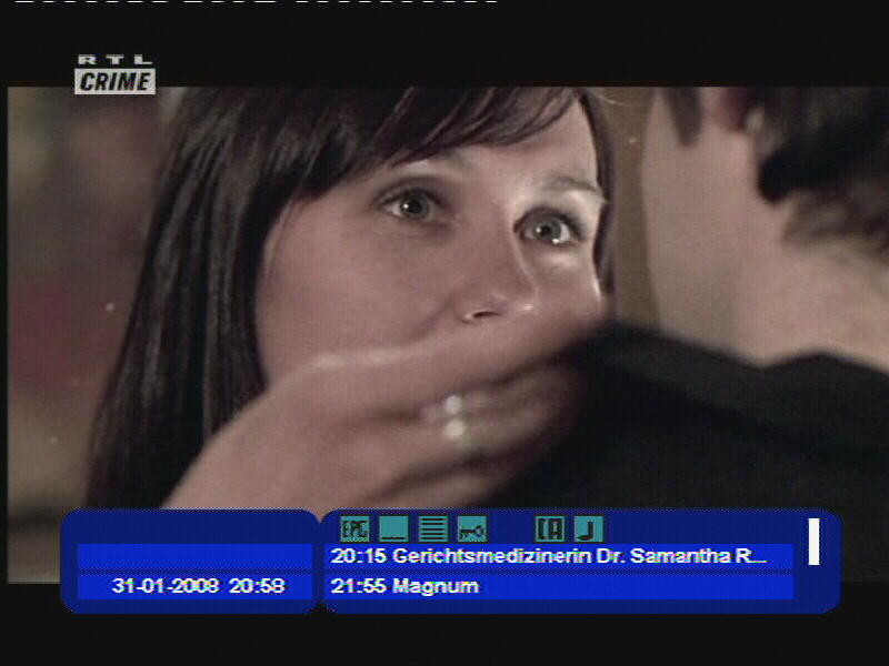

Zusätzlich zum Testen, was steht im Fenster links/unten, steht vor dem Programmnamen noch die Programmnummer? Vielleicht ein Screenshot des Infobanners.
EDIT: Screenshos und LOGs
[ChangeIP_Init] MANAGE_LAN_IP
[ChangeIP_class_message_handler]KEY_DOWN_ARROW
[ChangeIP_class_message_handler]KEY_ENTER
[ChangeIP_class_message_handler]KEY_GREEN
usb_ip_neu (txt) : 555555555555
usb_ip_neu (long): 2147483647
usb_ip_neu (txt) : 666666666666
[ChangeIP_class_message_handler]KEY_RED
tvformat.jpg [ 50.18 KiB | 5970-mal betrachtet ]
DSCF0661.JPG [ 278 KiB | 5970-mal betrachtet ]
ip1.jpg [ 51.93 KiB | 5970-mal betrachtet ]
infobox.jpg [ 47.92 KiB | 5970-mal betrachtet ]
