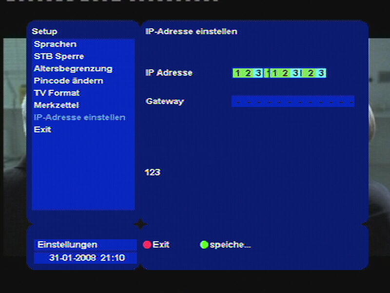

Fragen: IP Fenster Eingabe der IP müßten jetzt 4 einzel Edits sein anwählbar über auf ab. Bitte nach vollständiger Eingabe Screenshot und den HT Log... Danke.

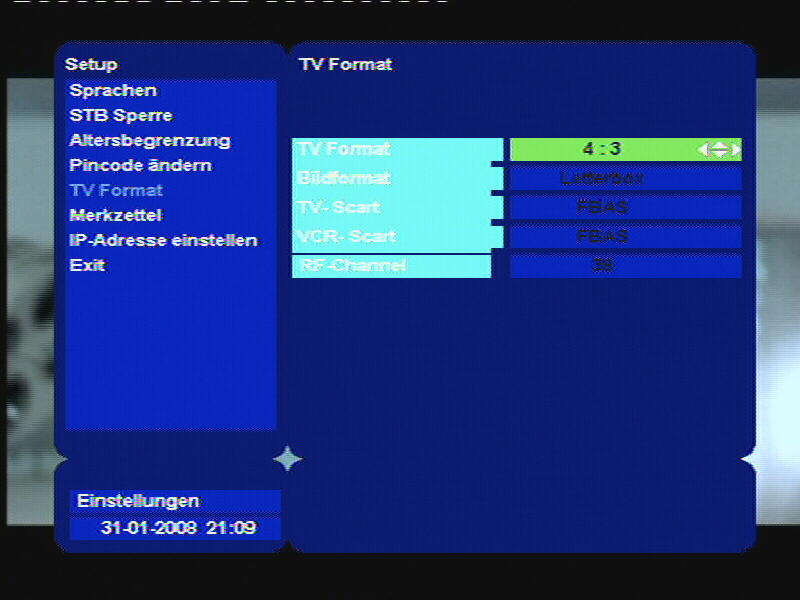

Bitte auch einen Screenshot von TV Format Fenster.
EDIT: Screenshots und LOGs
[ChangeIP_Init] MANAGE_LAN_IP
[ChangeIP_class_message_handler]KEY_DOWN_ARROW
[ChangeIP_class_message_handler]KEY_GREEN
usb_ip_neu (txt) : 123
usb_ip_neu: 123.123.123.123
usb_ip_neu (txt) :
usb_ip_neu (long): 0

tvformat.jpg [ 49.66 KiB | 6794-mal betrachtet ]
ip2.jpg [ 45.88 KiB | 6794-mal betrachtet ]

Bug:
IP Fenster:
- Nur 3 Edits à 3 Stellen
- Eingabe per Zahlentasten wird sofort an allen 3 Edits übertragen
- Man kann zwischen den 3 Edits per Pfeiltaste wechseln
TV Format Fenster:
- alles unverändert (Wirwar vor RF Chennel weg)

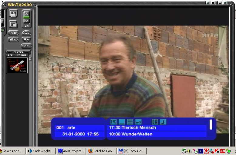

Ähm...meinst Du diese Infobox?
Bei mir kommen Nummer+Kanalname...

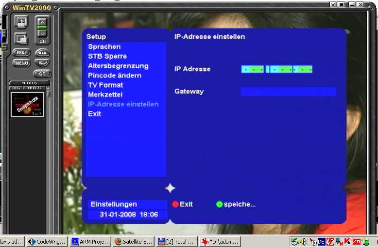

Fenster fuer IP-Adr sieht so aus...
Edit: Warum alle einzelnen IP-Eingabefelder markiert sind habe ich gefunden, warum die so komisch verschoben sind nicht...

ip_adr.jpg [ 37.02 KiB | 6795-mal betrachtet ]
Dateikommentar: ...
prog_nr_name.jpg [ 44.55 KiB | 6795-mal betrachtet ]

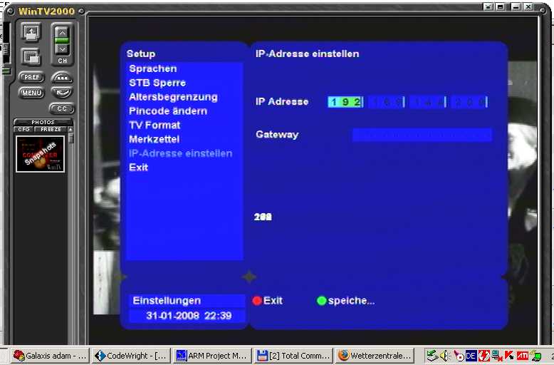

Es sieht schon besser aus...
Übernahme der IP-Adresse erfolgt auch richtig. Bei Einstecken des FA101 erhält dieser diese IP-Adresse.
Speichern im EEPROM geht aber noch nicht.
Log im HT:
usb_ip_neu (txt) : 192.168.144.209
usb_ip_neu (char): 192.168.144.209
gateway_neu (txt) :

ip_adr_2.jpg [ 34.81 KiB | 6795-mal betrachtet ]
