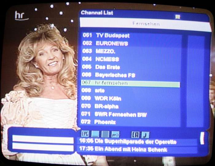

Ich denke vom Speicheraufwand kann man nicht beide einbauen? Aber als define kann ich es in die project.h einbauen!
2007-12-26.rar [973.68 KiB]
292-mal heruntergeladen
IMG_1147.JPG [ 134.69 KiB | 5321-mal betrachtet ]

Jo, kannst Du machen.
Wie gesagt ich mag es eher einfach und schlicht. Speicher für beide Versionen wirdnicht genug vorhanden sein. Zumal das beim adam-T nicht geht. Beim adam-S würde es vermutlich sogar mit beiden Versionen gehen.
BeitragVerfasst: Do 27. Dez 2007, 20:16
Inzwischen denke ich das der Speicher doch reicht. In der jetzigen Version habe ich ja schon beide Designs drin, erst ein paar Menüseiten habe ich auf das neue Design umgestellt.
Ich brauche ja sowieso eine neue Menüseite "OSD" welche funktionen wie Transparents, Menüfarbe und Infobannerzeit einstellbar ermöglicht.

so habs getestet
osd ist vom layout prima
beim auswählen im setup wird die schrift schwarz hinterlegt und ist dann nicht so gut lesbar da evtl mal ne andere farbe ( vers grün oder so ) der rest ist prima lesbar.
die tonspuranzeige im osd wäre toll wenn du da ein dolby zeichen einfügen könntest, die dann
grün wird wenn eine entsprechende sendung läuft ( nur ein wunsch wenn machbar )
die trennung vom osd unten ist ne prima idee.
auf der linken seite könnte man den sendeplatz anzeigen lassen daurunter im weißen feld fällt mir noch nix ein.

BeitragVerfasst: So 30. Dez 2007, 13:07
Mit "Hinterlegt" meint man ja eigentlich den Hintergrund hinter der Schrift!? Du meinst aber sicher die Schrift selber! Ein 'gewählter Link' ist noch in schwarzer Schrift, klar wird der dann hell Blau analog wie in Navigator. Soweit bin ich noch nicht ganz, das war nur der erste Schnellschuß, Feinheiten kommen noch.
Das ist schon immer so gewesem es gibt ein Fenster rechts/unten (Banner) mit Fortschrittsbalben, Icons und jetzt/danach Events. Und dann das Fenster links/unten (PrgFld) mit Programmnummer und Datum/Uhrzeit. Das sieht man jetzt mit dem neuen Fenster Design erst richtig. Im Grunde finde ich dies nicht so gut! In der Tango Software hat IDS das Fenster PrgFld nach oben geschoben und die Icons wurden vom Banner dort hin geschoben.
Das finde ich nicht so gut, ich hätte lieber einen einheitlichen Banner!?
Schnellschuß... das gibt es ja alles schon, nur im Moment weiß auf weiß :mrgreen:
Das mit dem PC Modus versuche ich schon länger, ist aber nicht so einfach wie ich dachte! Das Spiel weg lassen, ob das soviel bringt? Glaube ich nicht mal. Das meiste bringt letztendlich das ausschalten des Log! bzw. auch das wegnehmen der Defaultliste.
Für die Massages hätte ich schon Ideen, abschalten bringt da auch nicht viel Speicher. Das ist auch mit dem Merkzettel verbunden.
