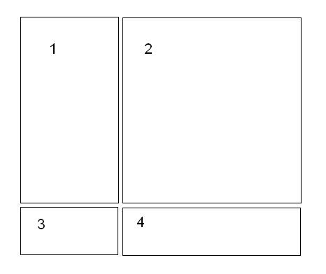

Wenn Du mir die Teile in C code geben kannst? Wie gesagt das sind ansich schon Bilder aber werden in C Quellcode eingebunden.
Wir können die Fenster (siehe Bild unten, Fenster 1-4) von der Größe etwas schieben, aber die Inhalte müssen werter reinpassen. Den Zeichnsatz der Schrift kann man sehr einfach verändern, hier kann man teilweise Windows Zeichensätze importieren!

also, in sachen grafiken machen und so bin ich besser, aber in c einsetzen, das weiß ich jetzt nicht so direkt zu können!
hast du eigentlich die kompletten source? also ohne Beschränkung? Könnte man die theoretisch neu aufbauen ? Da die Hardwar eja besser ist als die anderen galaxis Modelle außer der Linux! So in Richtung, letzte Matrix Firmware, wenn möglich

Es geht ja zum Teil um Grafiken. Die Gerafiken liegen ja auch in C vor, siehe oben.
Ja... sind wir ja gerade dabei.
