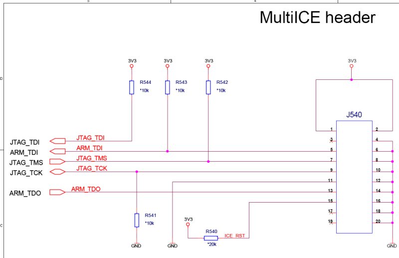

Was den Jtag betrifft, Humax mach den ganzen Service über dieses RomBoard. Diese 9 Polige Leiste könnte aber doch, winigstens die wichtigsten Pins, der Jtag sein. Den einfachen Jtag, da verbinde ich auch nicht alle 20 Pins, sondern nur die Wichtigsten. Zumal ein großer Teil ja einfach GND ist.
1. JTAG_TDI
2. ARM_TDI
3. JTAG_TMS
4. JTAG_TCK
5. ARM_TDO
6. 3V3
7. GND
Das sollte ja grundsätzlich reichen, schau Dir mal die Schaltung MultiICE Header J540 auf Blat 18 Interfrace 3.0E an.
Wobei solange wir über den MultiICE im Moment nur Debugen bzw. Flash auslesen, aber nicht Flashen können...

Ich habe mir mal den 8 Pin potenziellen Jtag angeschaut. Das sieht aber sehr nach Jtag aus!!!
1. GND
2. ARM-TDO (direkt unter die CPU)
3. GND
4. ARM_TDI oder JTAG_TMS oder JTAG_TCK (geht über ein Pin von R272/10k)
5. ARM_TDI oder JTAG_TMS oder JTAG_TCK (geht über ein Pin von R270/10k)
6. ARM_TDI oder JTAG_TMS oder JTAG_TCK (geht über ein Pin von R271/10k)
7. GND
8. 3v3 (geht auf C500)
Das passt ganz gut zum MultiICE bei adam! Den ICErecet habe ich zu meinem Jtag garnicht verschaltet. Könnte man aber im Stecker unterbringen!

Weiss nicht mit dem JTAG, könnte sein... Die GND-Leitungen liegen meist immer zusammen mit einer JTAG-Leitung paarweise im Flachbandkabel um Störungen zu vermeiden.
Die Reset-Leitung ist eigentlich nicht erfolrderlich. Es reichen TDI, TDO, TCK und TMS. 3.3V und GND ist für die Versorgung des JTAG-Adapters (bei einem einfachen Wiggler der HC244).
Warum der CX einen ARM_TDO und ARM_TDI und dazu noch (JTAG_)TDO und (JTAG_)TDI hat ist mir nicht ganz klar. Der JTAG-TDI liegt ja fest auf 3.3V im adam. Der TDO wird gar nicht genutzt. Genutzt werden dagegen ARM_TDO und ARM_TDI.
Die Flashs muss ich mir nochmal genauer ansehen. Die Programmer scheinen aber nur 8bittig programmierun zu können.
Angesprochen werden die Flashs wohl alle 16bittig in den Boxen. Zumindest im adam ist das so.
Die Flash-Typen unterscheiden sich vermutlich im wesentlichen in der Sektor-Struktur. Die ist doch um einiges unterschiedlich. Das müsste dann der Trieber handeln.
Wobei ich da die Verschaltung im adam (2MB/4MB) nicht so recht verstehe. Bei den 4MB-Flashs wird die A19-Adress-Leitung für die Detektion RY/BY (Ready/Busy) genutzt und die A21-Adress-Leitung zur A19 am Flash... Hmm....
