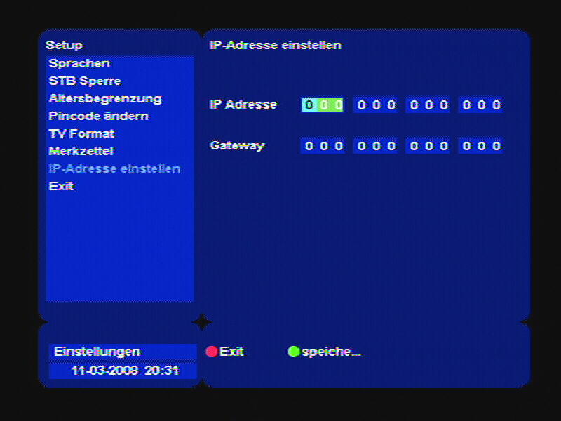

Die Variablen stehen drin :mrgreen:
ip-fenster.jpg [ 44.48 KiB | 7933-mal betrachtet ]

BeitragVerfasst: Do 13. Mär 2008, 06:59
Ich habe es gerade nocheinmal getestet. Tastenfunktion nur up/down geht, weder OK noch rechts/links. Dann ist mir aufgefallen das der Debug aus ist, er ist aber in der debug.h aktiviert?
BeitragVerfasst: Do 13. Mär 2008, 08:55
Ja, da scheint das Debug-define verloren gegangen zu sein oder die Datei "debug.h" wird nicht richtig includiert.
Edit: In "project.h" ist #define OLI_DEBUG auskommentiert gewesen.
Das mit den Tasten ist wie früher, geht aber auch erstmal.
Die Übernahme der IP-Adresse ins EEPROM und das Auslesen beim Start funktioniert. Es gibt aber noch ein paar kleinere Sachen, wenn die IP-Adresse z.B. geändert wird. Dann reagiert die Box auf die alte UND die neue IP-Adresse. Da muss ich nochmal sehen, wie ich das Netzwerkzeugs neu starte.
Zuletzt geändert von jimjack am Do 13. Mär 2008, 09:01, insgesamt 1-mal geändert.
BeitragVerfasst: Do 13. Mär 2008, 09:01
Ja, da scheint das Debug-define verloren gegangen zu sein. Baue ich wieder rein.
Habe den Fehler gefunden in Project.h war
//   #define OLI_DEBUG
   #include "debug.h"
das auskomentiert...
