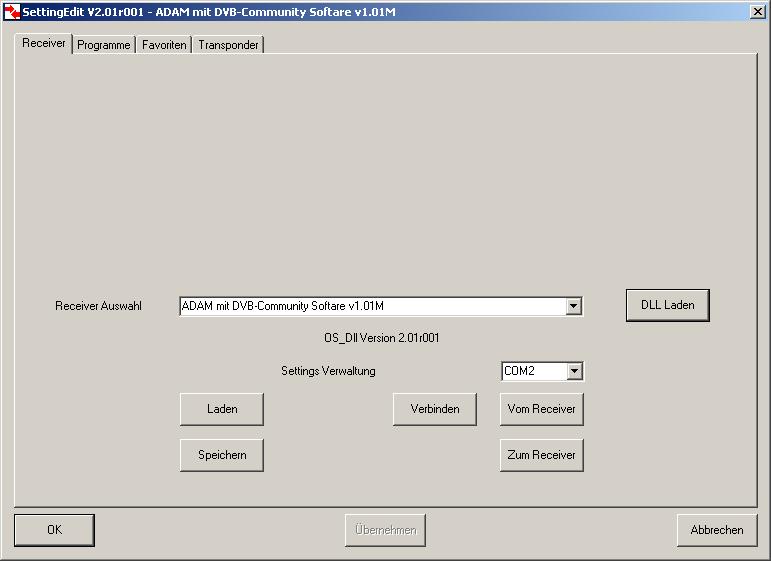

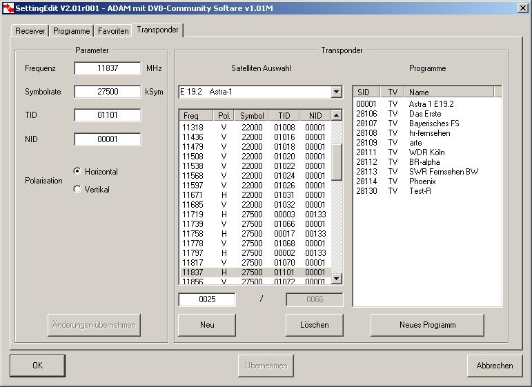

was ist SettingEdit für ein Editor? Hat jemand Screens?
 Betreff des Beitrags: Re: adam Setting Editor
BeitragVerfasst: Fr 15. Feb 2008, 14:03

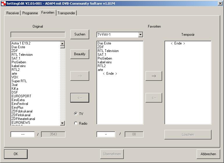

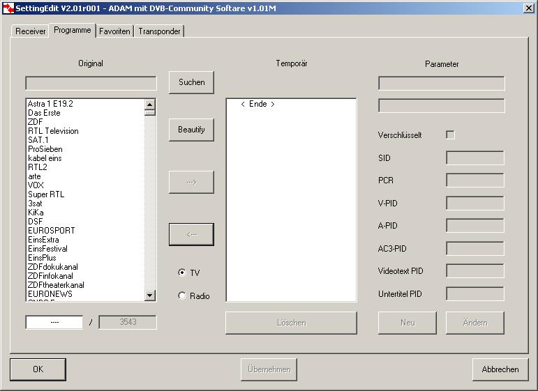

Den Header habe ich schon mal gefackt :mrgreen:
settingedit1.jpg [ 33.88 KiB | 5576-mal betrachtet ]
settingedit2.jpg [ 50.35 KiB | 5571-mal betrachtet ]
settingedit3.jpg [ 49.6 KiB | 5570-mal betrachtet ]
settingedit4.jpg [ 77.67 KiB | 5571-mal betrachtet ]

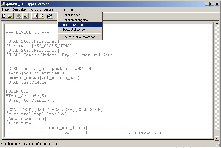

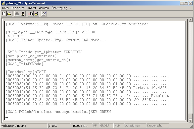

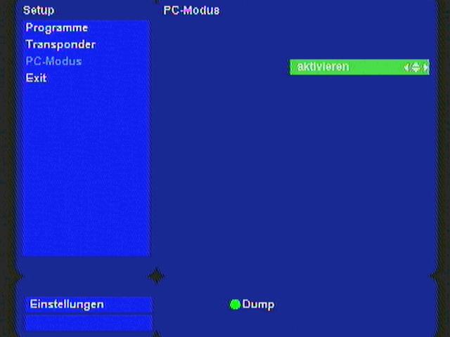

Also der Dump müßte jetzt auch gehen. Sieht dann im HT etwa so aus wie im Bild.
Ein HT Dump dauert natürlich sehr viel länger als das gxProtokoll, deswegen haben sie das ja damals geschrieben.
dump1.jpg [ 119.3 KiB | 5576-mal betrachtet ]

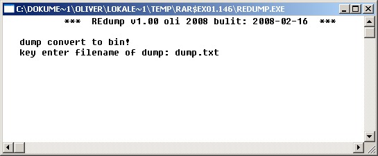

Hier mal ein Test des Setting Dumps. Komisch der Dump per Jtag ausgelesen läßt sich Flashen (Upload1.bin) der über die SW gedumpte nicht? Einziger Unterschied ist nur das Setting.bin ein adamT Setting ist? Vielleicht gibt es da ein Prüfung irgend wo?
Ich muß das nochmal mit einer adamS testen....
Gute Nacht Oli
dumps.JPG [ 20.67 KiB | 5570-mal betrachtet ]
d3.jpg [ 90.5 KiB | 5570-mal betrachtet ]
d02.jpg [ 13.77 KiB | 5575-mal betrachtet ]
d1.jpg [ 28.06 KiB | 5570-mal betrachtet ]
