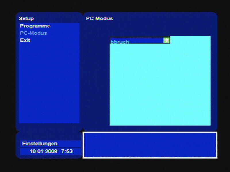

Kann mal jemand Testen welches Fenster aufgeht unter Verwaltung/PC Modus. Kommt da schon mehr als gestern Abend (Bild unten)?

BeitragVerfasst: Mi 9. Jan 2008, 19:16
leider nein aber den support auf den ci schacht hab ich gesehen ;)
BeitragVerfasst: Do 10. Jan 2008, 07:02

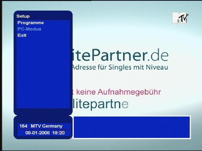

So, scheint jetzt zu gehen. Das Fenster ist noch nicht perfekt, aber die Funktion dahinter scheint zu laufen.
Folgende Tests habe ich kurz gemacht:
EasyEdit 2.33 -> Fehler: unknown STB
EasyEdit 2.50 -> erkannt als Matrix Action dann verbindung verlohren
ADAM PSE 0.9.1 -> kurzer ausschlag des Balkens, dann nichts, konnte ich nicht reproduzieren
EasyEdit 2.50 -> erkannt als Matrix Action Transp:1283 TV:0 Rad:0, dann Verbindung verlohren (da max. Anzahl der TR überschritten?)

pc1.jpg [ 34.38 KiB | 6918-mal betrachtet ]
BeitragVerfasst: Do 10. Jan 2008, 07:20
Sag mal, wenn Du links wieder in die Auswahlliste gehst, geht dann Exit?
Bei mir gings gestern nicht. Die Box blieb dann in diesem Untermenü und es half nur ein Reset.
Edit: Ich meine die Exit-Taste hier im Setup-Menü.
Edit2: Ja, die Taste und auch der Link gehen nun (11.01.2008), Nur die Zeile mit dem Abbruch ist bei mir nicht zu sehen.

BeitragVerfasst: Do 10. Jan 2008, 07:39
Nein, bei mir geht sowohl die [Exit Taste], als auch der [Exit Link] in der liste des Verwaltungsmenüs. Hast du das gemeint?
Edit: Mit [Taste] meine ich immer die auf der FB, mit [Link] meine ich immer einen Menüpunkt den man anwählen und mit OK aufrufen kann.

BeitragVerfasst: Fr 11. Jan 2008, 09:38
Hier die aktuelle Version für adamT und adamS.
@jimjack
Zu Edit2, seit den Stand 10.01.08 morgens habe ich den PC Modus wie im Screenshot oben drin. Allerdings nur mit dem adamS getestet. Hast Du einen Screenshot von deinem Zustand?
