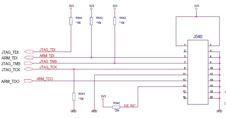

Ich verwende seit Jahren den gleichen Jtag (74HC244). Ist die Verschaltung des Kabel Jtag zur Box richtig? Der 20polige Port ist anders verschaltet als der 14polige des Easy!
Den Jumper habe ich noch nie abgezogen. Dieser macht für mich keinen Sinn. Es sei den er spricht den Bootprozess des Opentech Bootloaders an.
Schaltung Jtag Port des adam:
conexant20.JPG [ 29.25 KiB | 21205-mal betrachtet ]

Diese Schaltung verwende ich auch

Ich komme da nicht ganz mit. Mein Jtag hat keine LED... Dann sobalt irgend etwas im Display der Box steht hat der Jtag nichts mehr zu sagen, dann ist die CPU oben, diese Medungen werden vom Opentech Bootloder generiert.
Jeder Jtag ohne PPL ist reine Glückssache! Das mag noch bei TI gehen.
Vielleicht male ich mal was.... die Schaltung oben ist die Schaltung des Receivers, nicht des Jtags!

Danke für den Hinweis das das Bild von deiner Schaltung nur der Steckanschluß in der Box ist,
aber das war mir schon klar.
