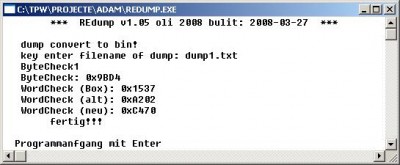

Also genau das oben, ich wuste nicht genau ob das der richtige zweig ist. Ich denke die wollten die Checksumme etwas verfeinern, den beim Matrix gab es öfter das die Checksumme sich trotz editieren garnicht geänder hat. Beim Easy hatten sie die innere irgendwann ja ganz raus genommen und fix auf 0x0000 gesetzt, was aber auch kein weg ist.
Der Editor stürtzt noch ab wenn man auf ein Favoriten erstellt in der Box geht, aber da muß ich mir die Firmware noch mal anschauen ob da nicht der Fehler liegt.
Wobei mit Pascal bekomme ich die Checksumme so:
- 1. Word + 3 * (2. Word) + 3. Word
- 4. Word + 3 * (5. Word) + 6. Word
nicht hin!?
test1.jpg [ 26.66 KiB | 7642-mal betrachtet ]
