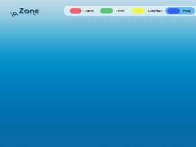

Ich bin gerade an einer Überlegung. Oli hat ja hier schonmal ein Tool hochgeladen, das einem die Möglichkeit einräumt, aus einer .m2u Datei, eine C# Bild Datei zu machen, also, theoretisch der fertige C Code zum einfügen in die Software wenn ich das richtig verstanden habe. Kann man dann alle Grafiken nicht auf diesen Weg machen, und somit ie Qualität und das Aussehen des OSD verbessern, bwz. neustrukturieren?
Dateianhang:
Versuch Kopie.png [ 868.39 KiB | 15345-mal betrachtet ]
Ich habe mal mich an etwas drangesetzt, und wenn es möglich wär, würde ich den Vorschlag weiter machen, in einzele Bestandteile setzen, und in C umsetzen, so das man diese einfügen könnte.
Leider weiß ich nicht wie aufwendig eine neustrukturierung bzw ein neues Design ist, und frage hier erstmal, ist diee möglich?

So einfach wie man sich das denkt ist das leider nicht. Das Tool war nur fuer die Backgruondbilder, diese liegen wie in den meisten Softwares als m2v vor.
Die Menues slber sind anders aufgebaut, man koennte das sicher neu machen, aber bis das laeuft gibt es das gute alte DVB nicht mehr...

genau, das habe ich auch gesehen, die m2v Struktur ist ja klar. Aber die anschließende Umwandlung, ist doch ein bmp Bild als C Code oder doch nicht?
P.S.: Wir müssten eigentlich von der Theorie nur einen Converter finden der ordentliche Bilder auch ordentlich in C umspeißt so könnte man die doch in die C einbauen?

Das Konverter Tool bringt die M2V nur in ein TXT Format, maemlich die hex-byte mit "," getrennt...
0xa1, 0x00...
BMP ist das nicht! Zum editieren der BMP Formate habe ich ausser im Texteditor oder im comliler nichts gefunden! Da das ja nur teoretisch BMP ist. Hier werden die Farbwerte der einzelnen Pixel durch Komma getrennt abgelegt, und zwar die Werte der internen Farbtabelle, und das ist gxKram...
cu aus China
