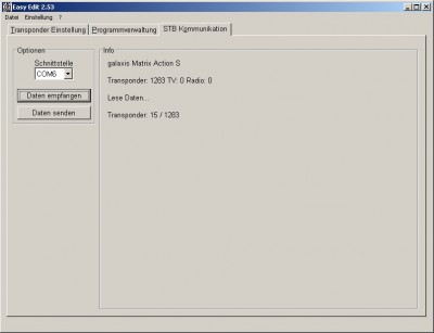

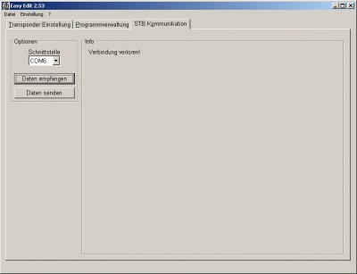

So sieht das bei mir aus. Erst läuft der upload [Bild1] aber dann geht die Verbindung verlohren {Bild2]. Ich denke es wird da was falsch übergeben (Transponder anzahl).
edit2.jpg [ 47.24 KiB | 11313-mal betrachtet ]
edit1.jpg [ 52.54 KiB | 11318-mal betrachtet ]

exakt ist bei mir ebenso.

ich habe gerade gesehen, dass der EasyEdit den Receiver
als Matrix erkennt. Kannst Du das Protokoll umbauen, dass
es wie bei der EasyWorld ist? Dann müsste alles funktionieren.
