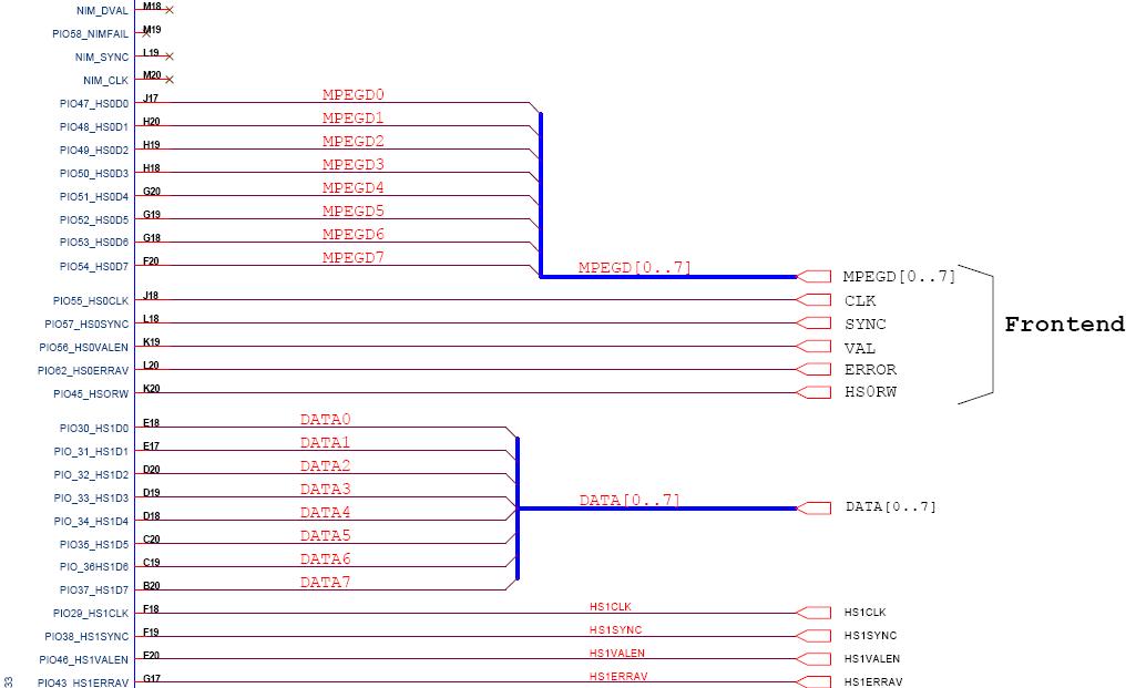

Vom B und D Variante (adamT und S) haben wir keine Schaltung. Auf der E ist ein weiterer Port zu sehen der zum CI gehen soll. Ich kenne es eigentlich so das der Bus (Easy z.B.) vom Tuner über CI-Max zum Beta1 zur CPU geht. Hier bei adam scheint es einen zweiten Bus zum CI zu geben, vielleicht weil hier die CPU die Arbeit des CI-Max übernimmt?
Unten auf dem Bild unter dem Frontend Bus:
Unbenannt.JPG [ 74.41 KiB | 22938-mal betrachtet ]
 Betreff des Beitrags: Re: v1.00A DVB-T Suchlauf
BeitragVerfasst: Di 9. Okt 2007, 12:25
Hmmm, das muss ich mir mal in Ruhe ansehen und mit dem adamT vergleichen.
Sozusagen können die Tuner evtl. doch parallel am Bus hängen. Die Steuersignale liegen dann jeweils an HS0/HS1 (CX22490).
Wobei bei HS1 das RW-Signal fehlen würde. Aber ob das wirklich so geht???? Parallel????
Den Rest muss ich mir zu Hause genauer ansehen.

Hast du dir mal die schaltung des Doppeltuners des LinuxTV angeschaut?
meinst du auf dem gleichen Bus oder auf dem der zum CI geht?
Könnte man nicht auch den Bus hin und her schalten? Ich meine softwareseitig, als das je immer ein Tuner aus ist und erst beim Kanalwechsel (inkl. Tunerwechsel) wieder initialisiert wird und der andere ausgeschaltet wird.... Da die CPU ja eh nur einen Stream verarbeiten kann...
