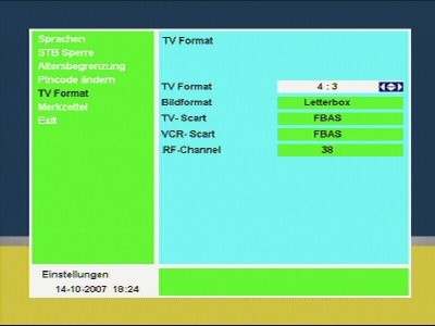

tvformat.jpg [ 32.78 KiB | 22209-mal betrachtet ]
 Betreff des Beitrags: Re: RF-Modulator - MC44355DW
BeitragVerfasst: Mo 15. Okt 2007, 06:06
Das ist wirklich ein Wust. Was haben sich die bei GX nur gedach als sie das programmiert haben? War das eine Maßnahme zur Arbeitsplatzsicherung?
Man kann in der GOAL die Anzeige der RF Einstellung unter TVFormat anknipsen, aber die Treiber des Modulators laufen dann noch lange nicht. Die sind so verworren, da gibt es n APIs die alle nicht funktionieren. Auch die ganze i2c sachen da wurde das read / write tausend mal geändert und die funktionen ausgetauscht, manchen laufen noch mit etwas älteren Funktion dann wieder mit der neueren.... dann ist es n mal verschachtelt eine read ruft nur wieder eine andere read auf, Schwachsinn.
Ich glaube wenn wir an einer Stelle anfangen müssen wir alles neu schreiben, was ich mit dem RF Treibern jetzt machen werde.

Ich bin jetzt dazu übergegangen dem Balast mal zu löschen. Er ist ja nicht verloren irgendwo haben wir ihn ja noch. Aber diese ganzen RF Treiber haben alle nicht funktioniert und mein neuer Treiber hat nur drei Funktionen und hat nut 7k. Ich bin der Meinung das er sogar läuft, jedenfalls hatte ich schonmal ein scharzes Bild, ich hatte die Video/Audio-Leitungen noch nicht verbunden.
Was nicht geht ist das verstellen des RF Kanals im Menü.
