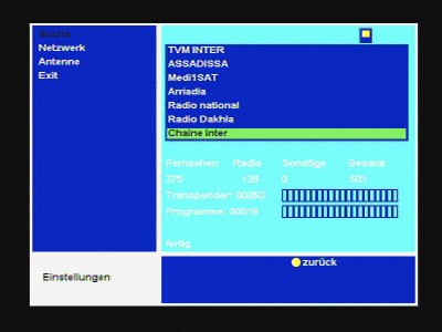

Autor:  oli [ Fr 21. Dez 2007, 09:35 ]
Betreff des Beitrags:  DVB-S Suchlauf
Zu beachten, die neuen Suchlaufstarttransponder werden erst nach einem Wersreset über nommen. Sonst startet der Suchlauf wie in der letzten installierten SW Version!
Probleme.
- Autoscan ohne Funktion
- NIT Suche HB findet nur 4 TR
