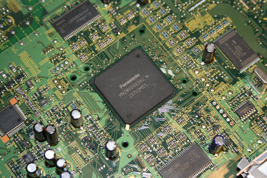

Die ganze Zusammenlöterei ist doch ziemlich müsehlig. Ich dachte mir ja schon das diese CPU auch anderweitig in besserausgestatteten Geräte verbaut ist. Diese CPU wurde von Conexant als Mulimedia CPU angelegt mit blich auf Receiver für OpenTV/MHP usw. In den mittelalten SkyDigiboxen wurde ich fündig... hier kam die CX22496-XX zum einsatz, hier ist im vergleich mit der CX22490-XX zusätzlich NDS-Videoguard onbord, sollte aber denke ich kein Problem sein. Die Skyboxen sind aber auch gebraucht sehr teuer. Panasonic hatte seiner Zeit ein FreeTV Variante in DE auf dem Markt, meine Hoffnung ist das diese Baugleich/Ähnlich ist. Diese hat zusätzlich auch ein CI und ein Modem.
Da man garnichts zu diesem Thema im Internet findet habe ich eine defekte Panasonic bei Ebay erstanden...
TU-DSF 40 (deutsche Version)
TU-DSB 40 (SkyBox)
Hoffe mal das die ähnlich ist???

Der Pana ist da. Das scheint zwar tatsächlich die Sky-Hardware zu sein, allerdings baut Pana da scheinbar was eigenes und verwendet nicht die CX Hardware :?
Bleibt eine 'richtige Sky' wie die Amstrad DRX-300(CX22496) und Baugleiche ...
