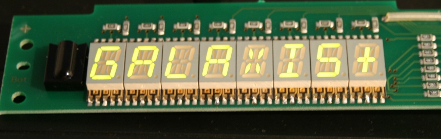

Ich hatte mir das LED Modul von ng-box.com geholt. Leider scheint es nicht voll kopertibel zum SAA1064 des Easy zu sein? Die drei tasten sind nicht mit der Box verbunden (ein fehler in der Schaltung?). Die Standard Signale für das SAA1064 haben auch keine Effekte am LED? s steht bei Verbindung mit dem Box 5V Netz nur "GALAXIS+". Mir scheint es das die Tasten mit dem ATmega verbunden sind? Ich werde jetzt mal versuchen dies zu korigieren.
Später mehr... :mrgreen:
IMG_1655.JPG [ 124.79 KiB | 9647-mal betrachtet ]

Wenn das Display nicht auf die $70 reagiert, warum Zeigt er immer GALAXIS+ an?

Das wird eine Startmeldung des ATMega sein.
Ja, aber auf welchen Befehl hin schaltet er auf "Empfang"? Ich denke diese Startmeldung überbrückt beim Easy die Zeit beim Booten wo der Bootloader nur an $70 sendet "boot" usw. das kann diese Display ja scheinbar nicht wenn es nur auf $72 lauscht. Obwohl in der Anleitung wird behauptet es ginge, das wäre dann aber ein Wiederspruch zur aussage das es nur auf $72 lauscht bei "Y" und bei "N" auf $70. Den Bootloader kann man ja nicht beeinflussen, höchstens patchen, das er die klassischen SAA Signale per $72 sendet?

im Anhang die Antwort vom ER-Team, wie die das Display
bedienen. Die Meldung "Galaxis+" wird beim Reset ausgegeben
und erst mit gültigen Daten überschrieben = Startmeldung.
