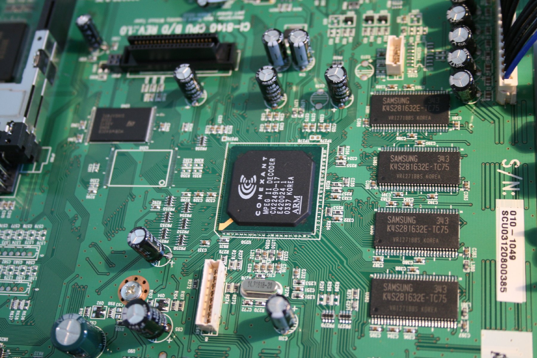

So gestern is der Humax gekommen...
Wieder einige Humax Spezial drinne, aber könnte grundsätzlich gehen. Mal die Hardware im Einzelnen:
CPU CX22490-17
Flash ST M28W640CB
AVmux Bt860KRF und STV6412A
E2prom 24lc64
Tuner CX24110-12 und Sharp S7VZ0219
Modem CX P9373-11 ????
RF-Mod. Samsung RMUP74055VF
CI Humax CI2000AA
Der CI Chip wird ein Problem, dafür gibt es sicher keine Driver.

so jetzt ein paar Bilder zum Humax...
Nachtrag:
Modemplatine CX 20493-21
RS232 HIN239CB ????
Display SAA1064 :mrgreen:

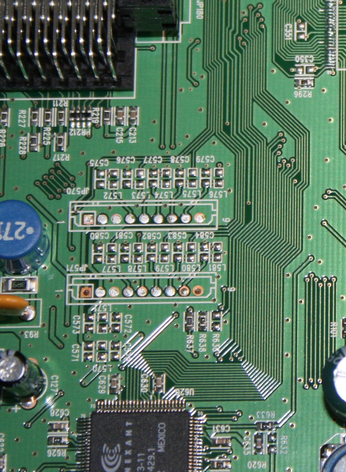

Ich bin nicht sicher ob der zweite leere Flash Lötstelle für einen zweiten Flash oder alternativ für einen kleineren/anderen Typ Flash ist? (IMG_1720_low1.JPG) Anbei das Datenblatt des Flash. Mit dem Willem kann ich den auch nicht auslesen, bzw. mit der Software zum Willem? Kennt da jemand andere Software?
Kann das der Jtag sein? (IMG_1720_low2.JPG)
Dies sind sicher die beiden Stiftleisten für die beiden SC Ports! (IMG_1720_low3.JPG)

Das mit dem JTAG...
Ich weiss jetzt gerade nicht, hab das Datenblatt des CX22490 nicht zur Hand, an welchen Pins JTAG anliegt. Was mich stutzig macht ist die Anzahl der Pins an der Leiste (9-polig (?)) und dass keine Pullups (10k) in der Nähe sind.
Das deutet doch eher nicht auf JTAG hin.
ARM-JTAG hat eigentlich immer, soweit ich es auf Platinen gesehen hab, immer 20-polige oder manchmal auch 14-polige Anschlüsse. Bei den MIPS eJTAG sinds auch schon mal 10-polige und 14-polige. Und immer doppelreihig.
