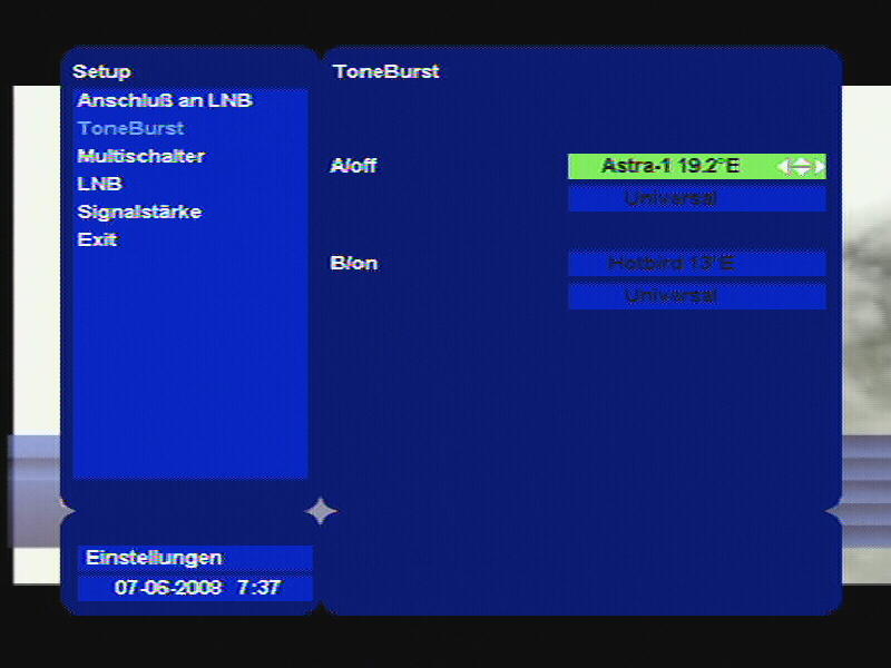

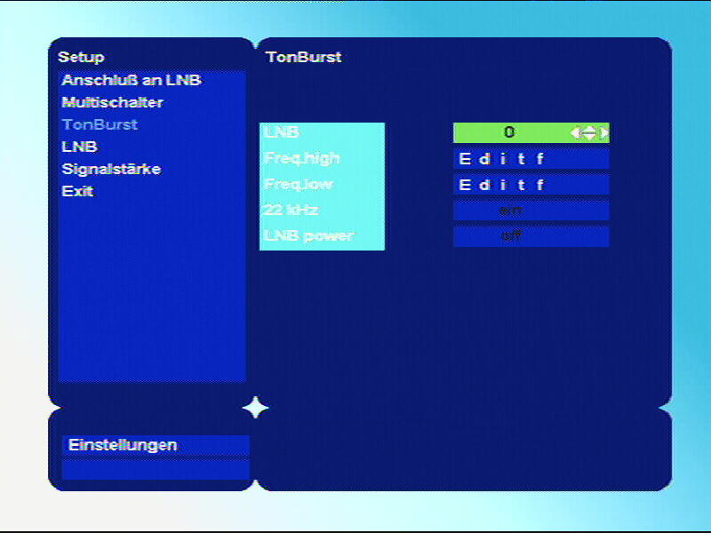

Anläßlich eines Elternbesuches ist mit aufgefallen das der adam das einfach TonBurst nicht unterstützt. Daher wollte ich für diesen Fall ein extra Menüfenster einführen, hier mal eine Version zum probieren...

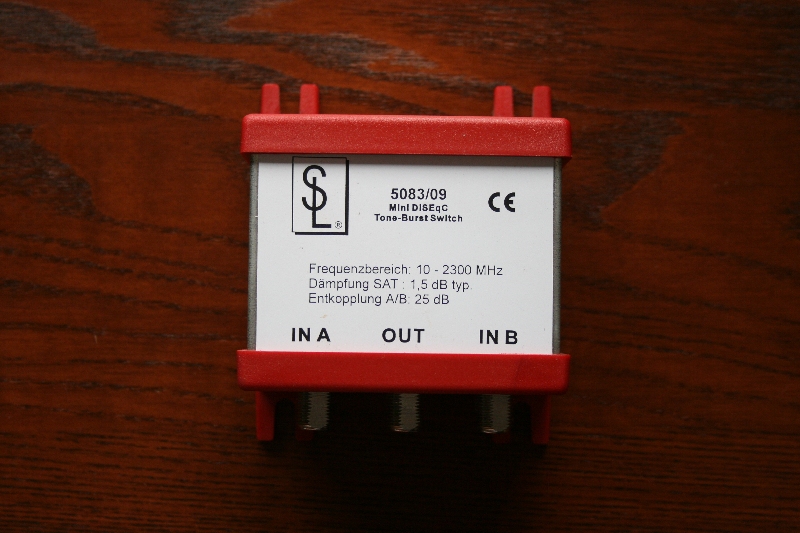

Das ist ein mini DiSEqC Signal, wird teilweise bei 2/1 Schaltern verwendet.

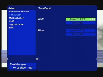

In der Theorie kann man z.B. ToneBurst und DiSEqC1.0 kombinieren und so 8 Antennen umsetzen. Leider schalten einige DiSEqC1.0 Schalter auch schon bei ToneBurst zwischen A-B um...
Sollen wir das jetzt so machen? Also ein Fenster direkter Anschluß, ein Fenster ToneBurst, ein Fenster DiSEqC1.0 dann evenuell DiSEqC 1.2 Fenster... leider schaltet das LNB Fenster im Moment gelich auch auf Direkten Anschluß um... Auch wir nirgends angezeigt welche Fenster das aktuelle ist, beim Easy wurde das durch ein ">" vor dem Menütitel gemacht.
