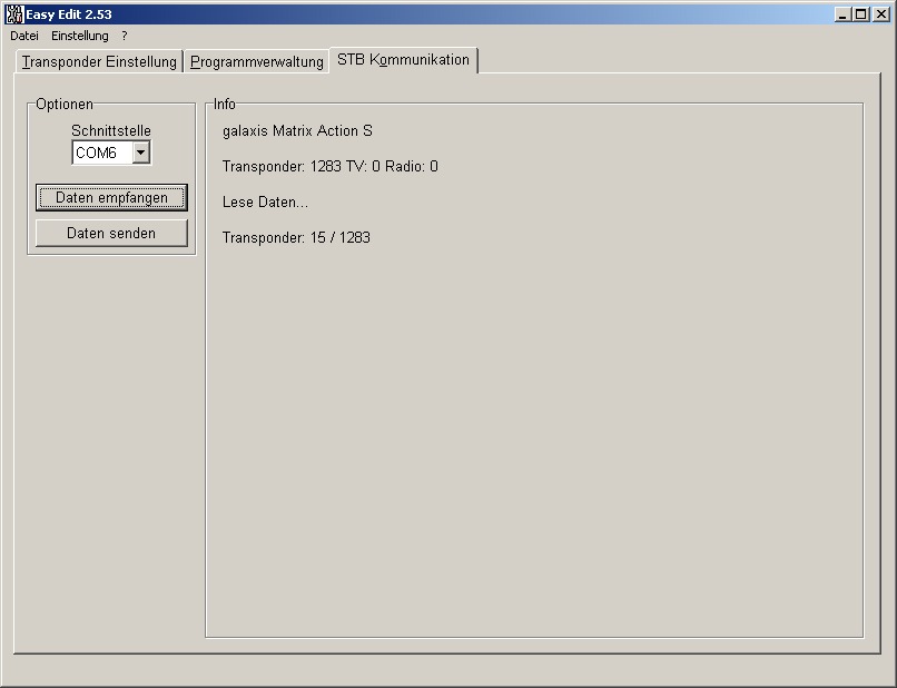

mit dem adam editor habe ich keine ergebnisse bekommen aber mit dem easy editor 2.53 schon.
da hat er, wie schon beschrieben die box als matrix erkannt und bricht während dem senden ab.
mit dem 252er ebenso

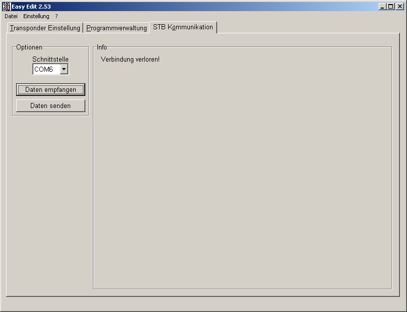

So sieht das bei mir aus. Erst läuft der upload [Bild1] aber dann geht die Verbindung verlohren {Bild2]. Ich denke es wird da was falsch übergeben (Transponder anzahl).

exakt ist bei mir ebenso.
kann man da evtl was mit ner bin liste was probieren?
bei der easy geht das auch

ich habe gerade gesehen, dass der EasyEdit den Receiver
als Matrix erkennt. Kannst Du das Protokoll umbauen, dass
es wie bei der EasyWorld ist? Dann müsste alles funktionieren.
Ansonsten muss ich das Protokoll für die Matrix einbauen. Dafür
benötige ich dann noch einige Informationen wie gesendete
Hardware ID, die Security Tab, was unter Orbit gesendet wird,
und den Aufbau der Bitorientierten Variablen.

Als 'Matrix' werden wir das nicht machen können, wir brauchen wir die PIDs. Ich glaube das die Erkennung des EasyEdit = Matrix, einfach jede nicht bekannte Hardware ID als 'Matrix' erkennt, weil das einfach nicht zusammenpasst '0001'<>'2xxx'.
Es wird ja nicht nur die falsche Hardware ID erkannt, auch die Anzahl der Transponder, TV und Radio ist falsch. EasyWorld... verwendest Du hier 'richtige' ID also 0095/0096 oder die der Easy CI 0093/0097??
