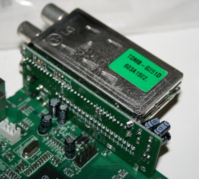

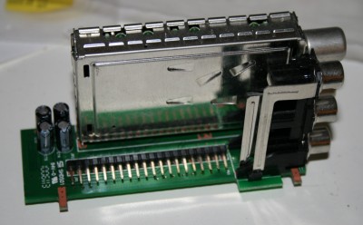

Verschiedene Hersteller haben steckbare Module für die Tuner, sowas könnten wir nutzen wenn wir versuchen Multitunerbetrieb umzusetzen oder um testweise verschiedene Tuner einzusetzen.
Hier stelle ich mal die Variante von IDS/SMT vor die im Tango S und T Verwendung findet:

das ist wirklich praktisch. Gibt es noch andere Typen wie C oder S ???
 Betreff des Beitrags: Re: Tuner Module
BeitragVerfasst: Fr 14. Mär 2008, 12:46
Nein, das Board hat keine LNB Versorgung, hier gehen nur C und T Tuner. S Tuner hat IDS nicht im Programm.
