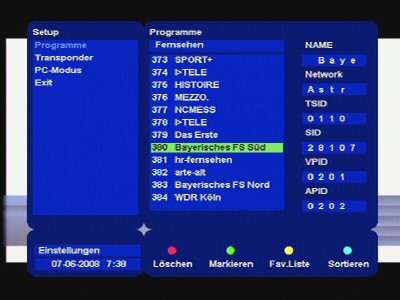

BeitragVerfasst: Sa 7. Jun 2008, 06:55
v1.03 2008-06-07
Texte jetzt mittig ausgerichtet...
(1)
(2)
(3)
(4)
(5)
(6)
(7)
(8)
9. 4BankDisp Anzeige: > ( ) ! Ó '
prog.jpg [ 70.17 KiB | 8387-mal betrachtet ]
