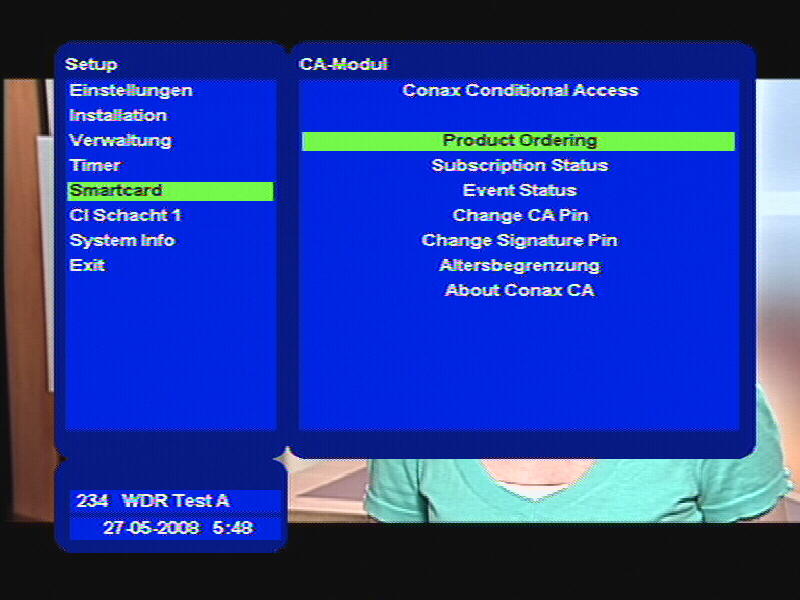

Technisat gibt die neuen Karten raus, dieser laufen nur in der mit der Karte mitgelieferten TS Box.
Um Premiere auf der Adam zum laufen zu bringen müssen wir uns diese Bandelung mal anschauen.
- Die Karte wird als Conax erkannt.
- Das Event Status Menü zeigt "No Events"
- Das Subscription Status Menü hängt sich auf mit "bitte Warten"
- Entsprechende Programme werden im TVmodus nicht freigegeben.
- Kartennummer beginnt mit 018, aktuelle TechnisatCards mit 014.
Die Kartennummer hat auf der Karte einen zusätzlichen Nummernblock!

tevistar.gif [ 8.27 KiB | 12531-mal betrachtet ]
cx1.jpg [ 140.6 KiB | 12412-mal betrachtet ]
cx4.jpg [ 45.74 KiB | 12411-mal betrachtet ]
ca.jpg [ 62.92 KiB | 12411-mal betrachtet ]

 Betreff des Beitrags: Re: Conax und die TeviStar Karte
BeitragVerfasst: Fr 16. Jan 2009, 23:36
Tja, habe mal wieder Bock gehabt mit der Tevistar rum zu probieren. Dachte mir fangen wir klein an und schauen warum der Bestellstatus hängen bleibt. Dazu habe ich SC Menüs man Hex auf dem HT anzeigen lassen.
Dann verleichen wir mal einmal den Bestellstatus:
 SMRB Inside get_fpbutton FUNCTION
[setup]add_ca_entries()
[common_setup]get_entrie_ca()Input buffer for Conax SMC-Response is too small (or answer is too large)
00490DA8:32 2F 10 10 01 0F 54 65 63 68 6E 69 73 61 74 20 2/....Technisat.
00490DB8:20 20 20 20 20 30 02 31 86 30 02 31 87 20 04 01 .....0.1†0.1‡...
00490DC8:FF FF FF 30 02 01 01 30 02 01 01 20 04 01 FF FF ÿÿÿ0...0......ÿÿ
00490DD8:FF 32 2F 10 30 01 0F 50 72 65 76 69 65 77 20 31 ÿ2/.0..Preview.1
00490DE8:20 20 20 20 20 20 30 02 01 01 30 02 01 01 20 04 ......0...0.....
00490DF8:01 FF FF FF 30 02 01 01 30 02 01 01 20 04 01 FF .ÿÿÿ0...0......ÿ
00490E08:FF FF 32 2F 10 40 01 0F 50 72 65 76 69 65 77 20 ÿÿ2/.@..Preview.
00490E18:32 20 20 20 20 20 20 30 02 01 01 30 02 01 01 20 2......0...0....
00490E28:04 01 FF FF FF 30 02 01 01 30 02 01 01 20 04 01 ..ÿÿÿ0...0......
00490E38:FF FF FF 32 2F 10 50 01 0F 50 72 65 76 69 65 77 ÿÿÿ2/.P..Preview
00490E48:20 33 20 20 20 20 20 20 30 02 01 01 30 02 01 01 .3......0...0...
00490E58:20 04 01 FF FF FF 30 02 01 01 30 02 01 01 20 04 ...ÿÿÿ0...0.....
00490E68:01 FF FF FF 32 2F 10 60 01 0F 50 72 65 76 69 65 .ÿÿÿ2/.`..Previe
00490E78:77 20 34 20 20 20 20 20 20 30 02 01 01 30 02 01 w.4......0...0..
00490E88:01 20 04 01 FF FF FF 30 02 01 01 30 02 01 01 20 ....ÿÿÿ0...0....
00490E98:04 01 FF FF FF 32 2F 10 70 01 0F 50 72 65 76 69 ..ÿÿÿ2/.p..Previ
00490EA8:65 77 20 35 20 20 20 20 20 20 30 02 01 01 30 02 ew.5......0...0.
00490EB8:01 01 20 04 01 FF FF FF 30 02 01 01 30 02 01 01 .....ÿÿÿ0...0...
00490EC8:20 04 01 FF FF FF 32 2F 10 80 01 0F 50 72 65 76 ...ÿÿÿ2/.€..Prev
00490ED8:69 65 77 20 36 20 20 20 20 20 20 30 02 01 01 30 iew.6......0...0
00490EE8:02 01 01 20 04 01 FF FF FF 30 02 01 01 30 02 01 ......ÿÿÿ0...0..
00490EF8:01 20 04 01 FF FF FF 32 2F 10 90 01 0F 50 72 65 ....ÿÿÿ2/...Pre
00490F08:76 69 65 77 20 37 20 20 20 20 20 20 30 02 01 01 view.7......0...
00490F18:30 02 01 01 20 04 01 FF FF FF 30 02 01 01 30 02 0......ÿÿÿ0...0.
00490F28:01 01 20 04 01 FF FF FF 32 2F 20 10 01 0F 50 72 .....ÿÿÿ2/....Pr
00490F38:65 76 69 65 77 20 38 20 20 20 20 20 20 30 02 01 eview.8......0..
00490F48:01 30 02 01 01 20 04 01 FF FF FF 30 02 01 01 30 .0......ÿÿÿ0...0
00490F58:02 01 01 20 04 01 FF FF FF 32 2F 20 20 01 0F 50 ......ÿÿÿ2/....P
00490F68:72 65 76 69 65 77 20 39 20 20 20 20 20 20 30 02 review.9......0.
00490F78:01 01 30 02 01 01 20 04 01 FF FF FF 30 02 01 01 ..0......ÿÿÿ0...
00490F88:30 02 01 01 20 04 01 FF FF FF                   0......ÿÿÿ
SMC command error (0000) or parse error
++++ !!! [CA_APPL] new Cancel <-> Exit constuction !!!! ++++
Und dann der Bestellstatus der alten Karte, der ja richtig am OSD angezeigt wird:
00490DB8:20 20 20 20 20 30 02 21 51 30 02 3F 63 20 04 01 .....0.!Q0.?c...
00490DC8:FF FF FF 30 02 21 51 30 02 3F 63 20 04 01 FF FF ÿÿÿ0.!Q0.?c...ÿÿ
00490DD8:FF 32 2F 20 10 01 0F 50 72 65 76 69 65 77 20 31 ÿ2/....Preview.1
00490DF8:01 00 FF FF 30 02 01 01 30 02 01 01 20 04 01 00 ..ÿÿ0...0.......
00490E08:FF FF 32 2F 20 20 01 0F 50 72 65 76 69 65 77 20 ÿÿ2/....Preview.
00490E28:04 01 00 FF FF 30 02 01 01 30 02 01 01 20 04 01 ...ÿÿ0...0......
00490E38:00 FF FF 32 2F 60 20 01 0F 4D 54 56 20 20 20 20 .ÿÿ2/`...MTV....
00490E48:20 20 20 20 20 20 20 20 30 02 21 59 30 02 3E 59 ........0.!Y0.>Y
00490E58:20 04 01 00 07 C0 30 02 21 5A 30 02 3F 5A 20 04 .....À0.!Z0.?Z..
00490E68:01 00 07 C0                                     ...À
cx prog ECM
current descrambler: 0xffff
ECM response: 9012
00490924:31 02 00 00                                     1...
tag[0]: 0x31
NOT ACCESS_GRANTED!
ECM processing failed
### signal access denied
cx prog ECM
ECM response: 9012
tag[0]: 0x31
NOT ACCESS_GRANTED!
zu sehen ist hier auch der ECM der ausgeführt wird, bei der TeviStar kommt an dieser stelle nur ein T0 Fehler. Hm...
Auffällt hier das die TeviStar 10 anstatt der 4 Events in SC Menü hat, könnte also ein reines Anzeige Problem sein, das die Tabelle zu kurz ist?
