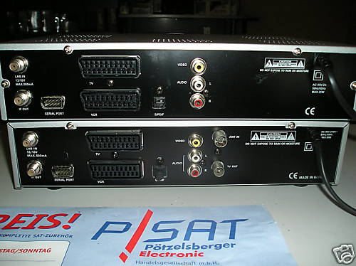

durch Zufall ist mir diee Hirschmann 410/412 aufgefallen. siehe auch viewtopic.php?f=29&t=20280
Diese Hardware sieht fuer unsere Zwecke sehr gut aus, sehr viel besser als die Humax. Kartenleser und Display scheien ueber einen Philips IC angesteuert zu werden wie bei org. Referenzdesign von Conexant. Der Tuner sieht von der groesse aus wie einer vin Conexant (unbestaetigt).
Ein Leider ist dabei, das ist eine oesterreichische ORF Box. Ich habe keine Ahnung ob diese eine nennenswerte Population in Oesterreicht hat? Vielleicht ist hier wer aus AT und kann das abchcken?
Leider scheint die Hirschmann nicht so oft bei ebay aufzutauchen :tee:
Es gibt einen Nachfolger 420/422, ob diese noch unsere Colorado CPU hat? Jedenfalls noch eine Conexant.
Der Flash ist ein Atmel, zwar nicht in unseren Treibern, aber denke ich das man den leicht einphlegen kann. Fuer erste tests wuerde ich den 2MB AMD der adamT verwenden.
Fernbedienungscodes? IR-Sensor? Ich habe nicht mal ein Foto von der FB.

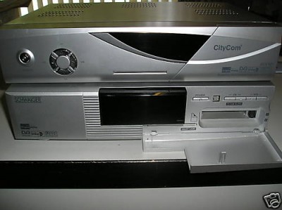

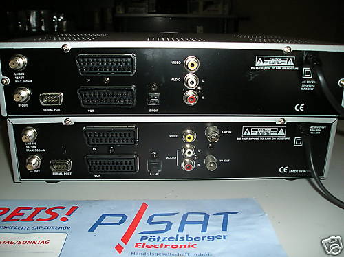

Da Hirschmann kein wirklicher Hersteller ist, siehe ja auch unsere adam ... ist auch diese Box zugekauft. Der OEM scheint Opentech aus Korea zu sein. Ich habe mal etwas gegoogelt und von der Software ID gleiche Geraete gefunden, von den ueblichen Verdaechtigen :mrgreen:
CityCom CCR 521 und 525 und Schwaiger DSR 5004 CRCI.
isiko bi der Sache ist das Opentech einen haufen Plattformen hat und auch im gleichen Gehaeuse andre Hardware verkauft hat!

soweit ich das jetzt herausgefunden habe ist die Box in Österreich weit verbreitet.
Wir haben bei uns in der Firma einige dieser Modelle verkauft
soweit ich jetzt eine Liste gefunden habe sind diese Modelle alle baugleich (Zumindest die Software sieht bei allen Modellen gleich aus ) (ich bin mir abner nicht sicher ob nicht einige der Modelle eine OMEGA / STI CPU haben)
Weiters beschäftigen sich in den einzelnen Foren auch andere Leute mit altanativ Software
(Aber leider nur wegen des Emus)

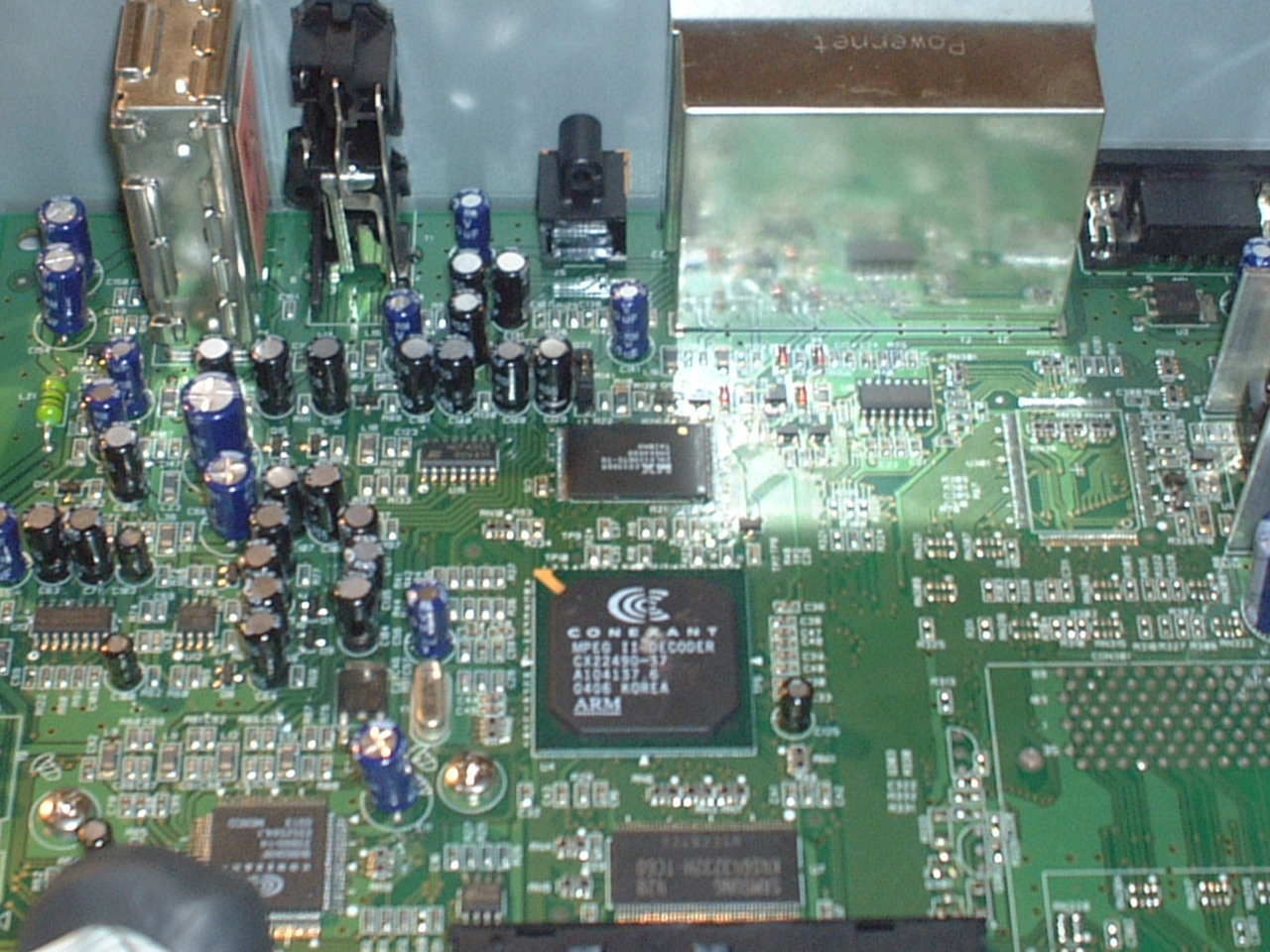

Kurz zur Hardware:
ODS3500CL_CW v04 0436 Hauptplatine
CPU CX22490-37
RAM Samsung K4S643232H TC60
ROM ATMEL AT49BV162AT-70TI
E2prom 24C16 (ST)
AVmux CX Bt860KRF
SCchip TDA8004T (Philips)
RS232 ST232C (ST)
Audio CS4340
RF-Mod Samsung RMUP74055WM(L)
DVB-Tuner LG TDQD-P001F
ODS3000x Rev. 0.2 Front
4stelliges LED Bright BQ-M432RD-LC10.7
IC M74HC595B1 (2x)
IR ohne Beschriftung, kleine BG
5 Taster
XILON (http://www.xilon.co.kr) NT
XP130 REV
Was als Zugabe dabei war, war eine freigeschaltene ORF Karte... Tja, die 4€ haben sich echt gelohnt!

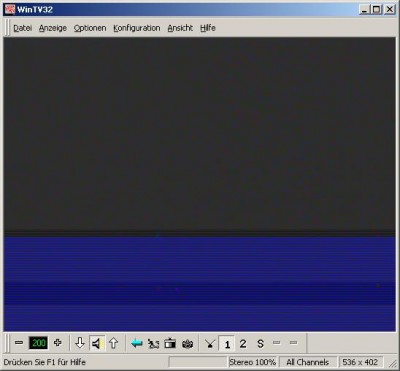

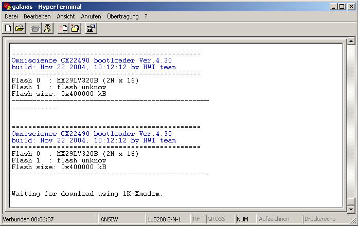

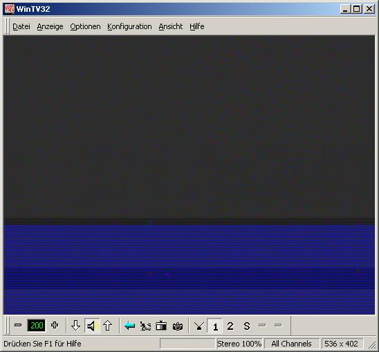

Nun bin ich endlich dazu gekommen die Box mal klar zu machen.
Aufgrund dessen das nur ein 2MB Atmel Flash AT49BV162AT in der Box ist, der im Moment nicht in der Flash_def ist. Habe ich in erster Näherung einen vorprogrammierten 4MB MACRONIX MX29LV320B wie in der adamS eingelötet.
Ich ging nicht davon aus das die Box durch bootet und alle Geräte futzen. So kam es dann auch. Sie bootet bis zur übergabe zur Software, meine Vermutung. Welche Hardware das Booten stoppt habe ich noch nicht raus gefunden. Ohne log wird dies etwas schwer.
Ich werde jetzt versuchen die Firmware an die Hardware anzupassen. Eventuell bleibt der 2MB Atmel AT49BV162AT-70TI ein Problem, ohne Anpassungen pages o.ä. im Bootloader. Auch bleibt dann nur die 2MB software mit ihren Einschränkungen.
Vielleicht gibt es noch andere Bastelfreunde hier???

http://cgi.ebay.de/ws/eBayISAPI.dll?Vie ... 0340531810
Wer will in AT mit basteln? Bei ebay.at gibt es zwei passende Receiver. Einer Sogar mit CI!
Würde mich ja interessieren aber 13€ Porto?
back.jpg [ 34.99 KiB | 28292-mal betrachtet ]
front.jpg [ 23.69 KiB | 28292-mal betrachtet ]
