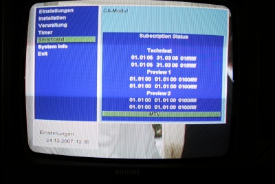

Mir ist aufgefallen das bei den ConaxKarten in der Subscription Status die Liste nach unten zu kurz ist. Beim Paket MTV ist der Status nicht mehr zu sehen. Ich denke auch das dort bald mehr in der Liste auftauchen wird wenn Premiere über die CX Karten läuft (2008).
Im ersten Schrit versuche ich mal das Fenster hochzuschieben und nach unten um 2-3 Zeilen zu verlängern.
