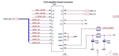

Dein Beispiel wird doch mit i2c gesteuert? Aber im Grunde müßte er sich ja aus dem Stream selber das Bildformat herausholen usw.?
Das Gehäuse is ja denkbar Anwenderunfreundlich. Auch erscheint mir der IC etwas übertrieben?
Ich dachte mir da ein viel gerigere Pin-Anzahl! Siehe Bild

mit dem I2C kann man nur einige Register setzen und lesen. Die
Hauptaufgabe des I2C ist das Ansteuern von externen Bausteinen.
Dort arbeitet der IC dann im Master Mode.
Gegenüber den Pegelwandler beim VGA wird bei HDMI einiges mehr
geleistet. Die Datenrate pro Kanal liegt bei 80MHz. Daher auch die
breite (24Bit) Datenanbindung. Das ist eine komplette CPU mit
spezieller HDMI Hardware integriert.
Man müsste wahrscheinlich richtig lange im Internet suchen, um kleinere
(1 Kanal) Chips zu finden. Die sind aber nomalerweise direkt in den
Receiver CPU's integriert.
