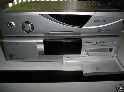

CityCom CCR 521 und 525 und Schwaiger DSR 5004 CRCI.

also ich habe nun eine Vielzahl von Boxen die in den letzten Tage geöffnet und die CPU kontrolliert.
In den meisten Fälle war wie üblich bei Preisgünstigen Boxen eine OMEGA STI CPU verbaut.
in den restlichen Boxen war überall eine cx24142 verbaut.
Wie groß nun der Unterschied zwischen den einzelnen CPU´s ist weiß ich leider nicht.
In vielen Technisat Cryptoworks Boxen ist übrigens auch der cx24142 von Conexant verbaut.

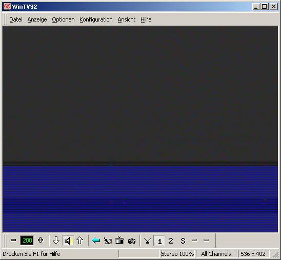

Nun bin ich endlich dazu gekommen die Box mal klar zu machen.
Aufgrund dessen das nur ein 2MB Atmel Flash AT49BV162AT in der Box ist, der im Moment nicht in der Flash_def ist. Habe ich in erster Näherung einen vorprogrammierten 4MB MACRONIX MX29LV320B wie in der adamS eingelötet.
Ich ging nicht davon aus das die Box durch bootet und alle Geräte futzen. So kam es dann auch. Sie bootet bis zur übergabe zur Software, meine Vermutung. Welche Hardware das Booten stoppt habe ich noch nicht raus gefunden. Ohne log wird dies etwas schwer.
Ich werde jetzt versuchen die Firmware an die Hardware anzupassen. Eventuell bleibt der 2MB Atmel AT49BV162AT-70TI ein Problem, ohne Anpassungen pages o.ä. im Bootloader. Auch bleibt dann nur die 2MB software mit ihren Einschränkungen.
Vielleicht gibt es noch andere Bastelfreunde hier???

Flash 0 : MX29LV320B (2M x 16)
Flash 1 : flash unknow
build: Dec 05 2009, 15:09:05
webPM 5.0+, V1.05 Oli 2MB-Box 05.12.09
powered by http://dvb-community.de and http://iqzone.de
RamSize 8384512 FirstAvailMem: 3006256
venId=0x7e, BordId=0x7e, chipId=0x490114f1, chipRev=0x4

http://cgi.ebay.de/ws/eBayISAPI.dll?Vie ... 0340531810
Wer will in AT mit basteln? Bei ebay.at gibt es zwei passende Receiver. Einer Sogar mit CI!
Würde mich ja interessieren aber 13€ Porto?
