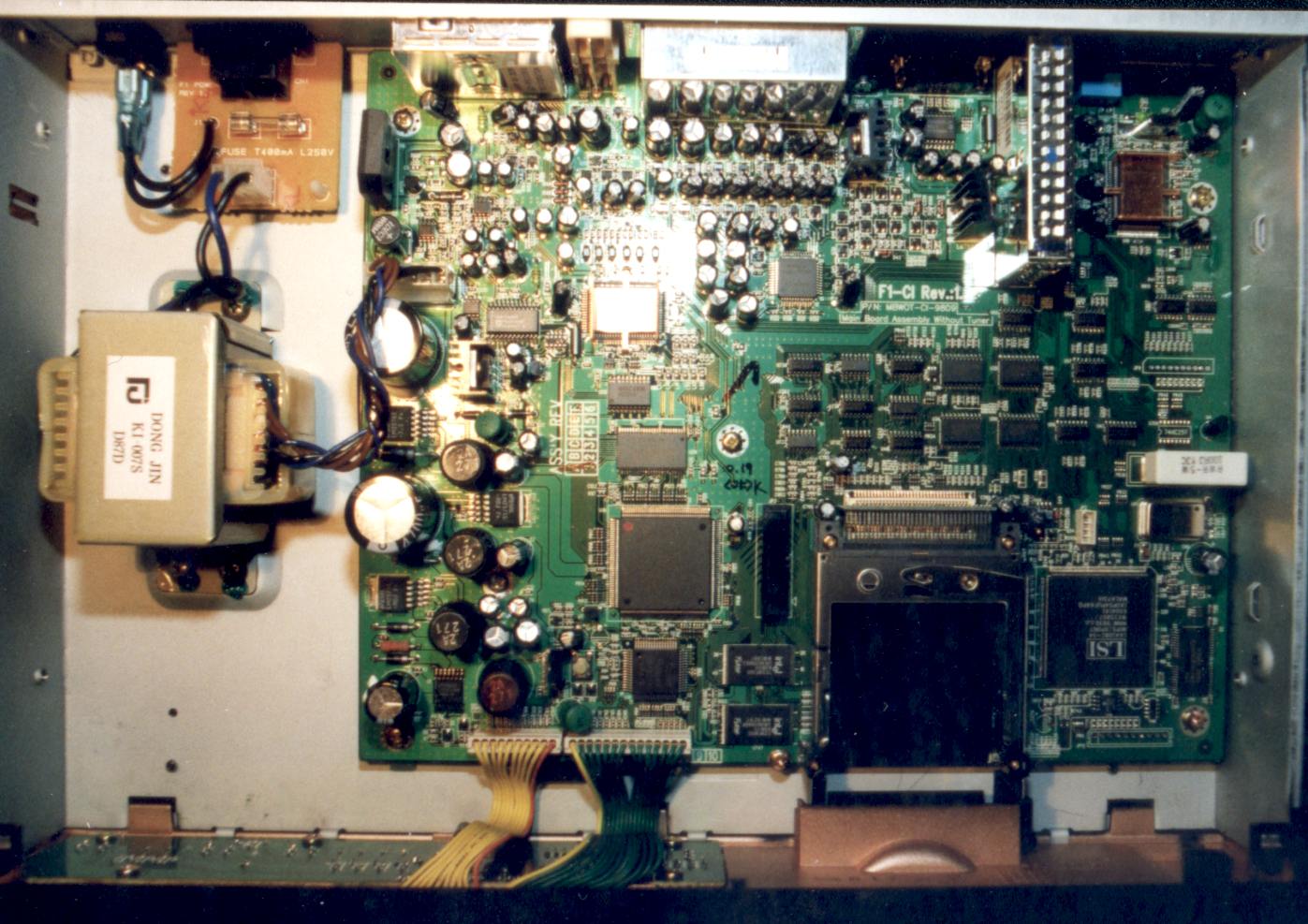

Die LNB Spannung an der LNB in kommt ja erst wenn die Box gebootet hat bzw. der Tuner initialisiert hat. Aber auf der Platine habe ich den passenden LM gefunden. Die drei stehenden LMs mit Kühlkörper habe ich noch nicht gemessen... bischen arbeit, da muß ich die Platine ausbauen.
Ich habe nur ein Manuel von den Supersets...
mfg Oli
Bild Platine IQG1

Wie gesagt, ich schau nächste Woche mal nach (ich finde jetzt hier auch nur das Service Manual PDF für SuperSet ab Revision 1.5 - dein IQG müßte aber noch Revision 1.3 gewesen sein?!).
Ist aber lange her, daß ich damit was gemacht hatte. Die hauptsächlichen Hardware Probleme, die ich damals mit der F1 Serie hatte waren die Drosselspulen, die die Eigenart hatten zu rasseln.
Lostech
Visit my Homepage
