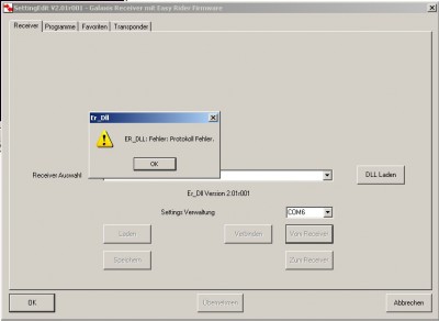

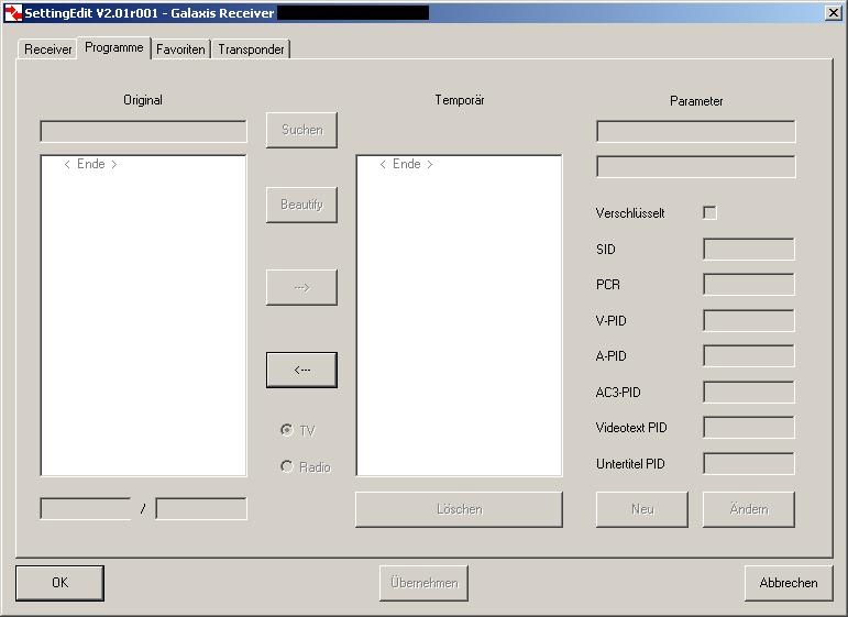

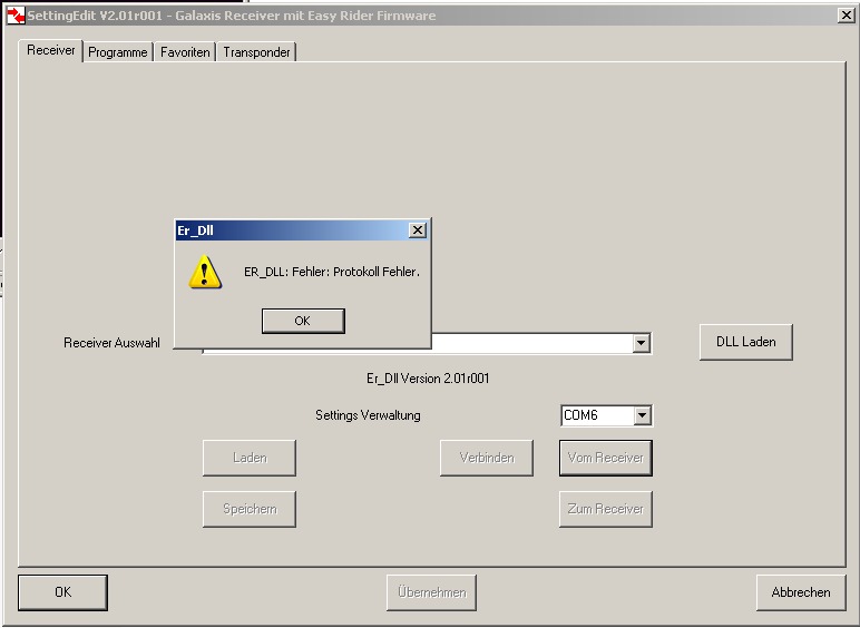

was ich nicht verstehe ist wenn man auf Verbinden klickt geht ein Datei öffnen Fenster auf??? Und gehe ich auf Vom Receiver kommt ein ER_DLL Protokoll fehler???

Der Button "Verbinden" verbindet die auszuwählende Datei mit
den schon vorhandenen Settings im SettingEdit. Der Button
hat nichts mit der seriellen Schnittstelle zu tuen. Der ist nur
soweit rechts angeordnet, weil noch zwei weitere Buttons
(Import/Export) eingebaut werden können.
Die Fehlermeldung "ER_DLL: Fehler: Protokoll Fehler" kommt, wenn
die Security ID nicht aktzeptiert wird. Befehle 2 und 3 des Übertragungs-
protokoll. Ich habe mal die vom SettingEdit benutzte Tabelle angehängt.
Es wird das Byte, das vom Receiver empfangen wird (2) über diese
Tabelle umcodiert und wieder zum Receiver zurückgesendet (3).

Ich denke ich weiß was es ist. Die Console ist aktiv und es wird immer das empfangene Byte zurück gegeben.
Command not found. Enter help for a list of valid commands
=>111111111111111111111111111111111111111111111111111111111111111111111111111111
11
  Cmd:11111111111111111111111111111111111111111111111111111111111111111111111111
111111
11
111111
Hätte mich auch gewundert, da STB2PC noch garnicht implementiert war...

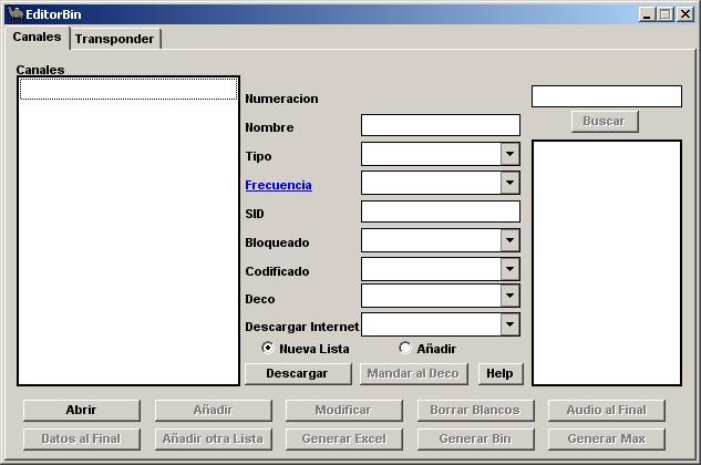

Ist hier Jemand Fitt in Delphi? Kann diese Sourcen auch geren auf webPM zur Verfügung stellen. Sie können in Spanien auch gedownloadet werden! http://www.klgalaxis.com/texas/
binEdit heißt das Tool wohl, habe von denen auch die erlaubnis bekommen diese Sourcen anderweitig zu verwenden. Das Tool war seinerzeit für die Matrix Goldtop Firmware angepaßt wurden.
Aber auch fbgm hat ja einen Editor. Nur müßte man dort unsere BIN Setting importieren oder konvertieren können?
