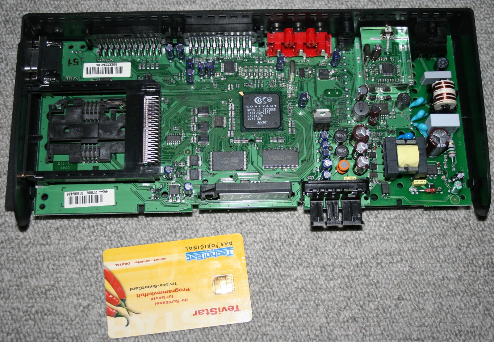

Habe gerade eine von deren Cremé-Schachteln hier, war bei der TeviStar Karte dabei. Ganz komisch für eine Premiere Box ist hier das überhaupt nichts verklebt ist am Flash. Selbst der rest ist alles sehr ähnlich zum adam, CI anbindung und Kartenleser, Tuner ist eine ein Chiplösung von Conexant.
Bleibt weiter das Problem des Kernels für den Brazers. Müßte man sich ais der Ref. 1.9.0 raus ziehen? Viel spaß...

Ich hatte mir das schon mal angesehen, hab aber nicht so recht ein komplettes Projekt entdecken können.
Irgendwie war das etwas durcheinander. Schau ich mir aber nochmal genauer an.
Tuner war beim CX24142 eine On-Chip-Lösung. warum auch immer (Kostenersparnis).
Sollte aber prinzipiell kein Problem sein.
Cremé-Schachteln? HAst Du mal ein Foto davon, um sich ein Bild machen zu können?
Gibts die auch als DVB-T-Typen? Sat hab ich ja leider nicht.
BeitragVerfasst: Di 17. Jun 2008, 09:00
Digit MF4-S heißt das Teil was ich da habe. Den gibt es jetzt auch mit NDS.
