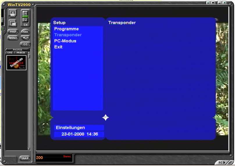

Edit: Unter Transponder öffnet sich nur ein Fenster ohne Funktion.
WebPM bringt beim Erstellen eines snapsohots einen Fehler...

Dateikommentar: Trnsponder-Fenster
transponder_fenster.jpg [ 34.92 KiB | 3491-mal betrachtet ]

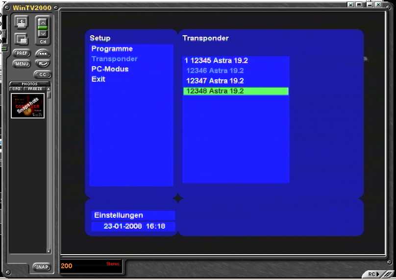

Neue Version, kommt jetzt eine Listbox auf der Transponderseite?

Jupp - Listbox kommt jetzt.

Dateikommentar: Transponder
transponder_fenster_2.jpg [ 31.67 KiB | 3491-mal betrachtet ]

Die Einträge sind erstmal Fackes aus der ResData. In der ListBox muß in der Manage_Transp.c erstmal eine Funktion hinterlegt werden. Man muß hier auch nach System S-C-T deferenzieren...
Das ganze ist wieder eine neue Baustelle.

Ja solange es Fenster sind die schon in irgendeiner Version mal verwendet wurden kann man die schön einfach wieder reaktivieren. Aber Fenster ganz neu ist ziemlich intensiv. Das Transponder Fenster wurde schon mal angelegt aber Tot, nur als Fake... Super toll
Bei der 2008-01-23C Version ist die ListBox weiter oben und zwei Zeilen länger, die Fakeeinträge sollten alle vorne nummeriert sein?
