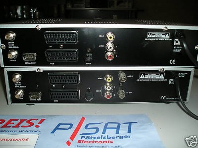

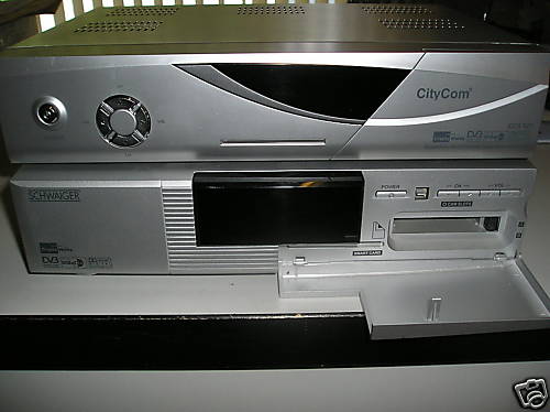

durch Zufall ist mir diee Hirschmann 410/412 aufgefallen. siehe auch viewtopic.php?f=29&t=20280
Diese Hardware sieht fuer unsere Zwecke sehr gut aus, sehr viel besser als die Humax. Kartenleser und Display scheien ueber einen Philips IC angesteuert zu werden wie bei org. Referenzdesign von Conexant. Der Tuner sieht von der groesse aus wie einer vin Conexant (unbestaetigt).
Ein Leider ist dabei, das ist eine oesterreichische ORF Box. Ich habe keine Ahnung ob diese eine nennenswerte Population in Oesterreicht hat? Vielleicht ist hier wer aus AT und kann das abchcken?
Leider scheint die Hirschmann nicht so oft bei ebay aufzutauchen :tee:
Es gibt einen Nachfolger 420/422, ob diese noch unsere Colorado CPU hat? Jedenfalls noch eine Conexant.
Der Flash ist ein Atmel, zwar nicht in unseren Treibern, aber denke ich das man den leicht einphlegen kann. Fuer erste tests wuerde ich den 2MB AMD der adamT verwenden.
Fernbedienungscodes? IR-Sensor? Ich habe nicht mal ein Foto von der FB.
Da Hirschmann kein wirklicher Hersteller ist, siehe ja auch unsere adam ... ist auch diese Box zugekauft. Der OEM scheint Opentech aus Korea zu sein. Ich habe mal etwas gegoogelt und von der Software ID gleiche Geraete gefunden, von den ueblichen Verdaechtigen :mrgreen:
CityCom CCR 521 und 525 und Schwaiger DSR 5004 CRCI.
isiko bi der Sache ist das Opentech einen haufen Plattformen hat und auch im gleichen Gehaeuse andre Hardware verkauft hat!

soweit ich das jetzt herausgefunden habe ist die Box in Österreich weit verbreitet.
Wir haben bei uns in der Firma einige dieser Modelle verkauft
soweit ich jetzt eine Liste gefunden habe sind diese Modelle alle baugleich (Zumindest die Software sieht bei allen Modellen gleich aus ) (ich bin mir abner nicht sicher ob nicht einige der Modelle eine OMEGA / STI CPU haben)
Weiters beschäftigen sich in den einzelnen Foren auch andere Leute mit altanativ Software
(Aber leider nur wegen des Emus)

 Betreff des Beitrags: Re: Hirschmann CSR 410/412
BeitragVerfasst: Di 8. Dez 2009, 23:17
http://cgi.ebay.de/ws/eBayISAPI.dll?Vie ... 0340531810
Wer will in AT mit basteln? Bei ebay.at gibt es zwei passende Receiver. Einer Sogar mit CI!
Würde mich ja interessieren aber 13€ Porto?
