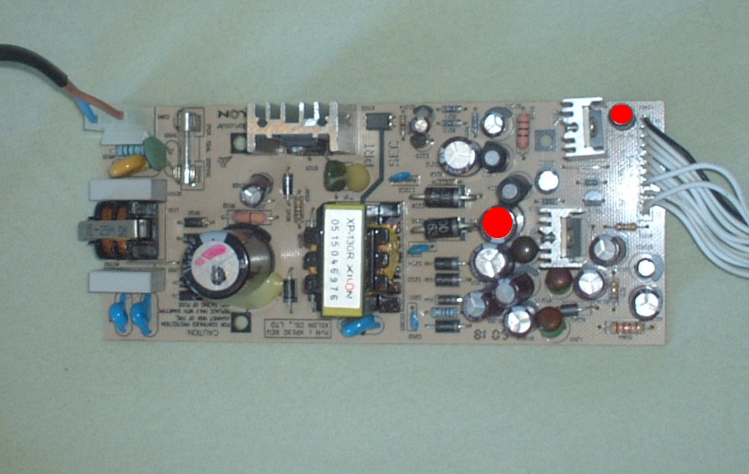

pepiz hat geschrieben:
Es waren bei beiden Nt der 330uF/10V und der 2200uF Elko die am 3V Spannungsregler hängen defekt.
Du meinst diese?
EC211 330µF/10V
EC212 2200µF/10V (oder EC209 ???)
Du meinst diese?
EC211 330µF/10V
EC211 und EC209

Netzteil... ich habe zum Test aus den funktionierenden NT der Hirschmann die beiden ElKos in eines der defekten NT gelötet, und es ging sofort. Jetzt muss ich die anderen beiden defekten ebenso Testen und dann kann ich die ElKos bestellen, mein Inventar gibt da nichts passendes her.

Oh interessanter Aspekt... ich habe gerade eine CityCom CCR521 aufgeschraubt. Dieses NT Funktioniert. Und hier wurde schon einmal repariert. Pin 2 und Pin 4 des NT-Steckers sind abgeschnitten und direkt auf die Hauptplatine gelötet, genau die beiden 3v3!
Und an NT ist der EC209 ausgetauscht (andere ElKo Hersteller und Baugröße). Der EC211 ist nicht getauscht!

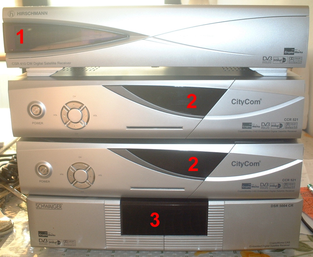

Kurz mal zur Info was hier steht...
1 Hirschmann CSR 410 CW (Opentech OSD3500CI_CW V0.4, ohne CI, mit Kartenleser und RF-Mod.)
2 Schwaiger DSR 5004 CR (Opentech OSD3500CI_CW V0.4, ohne CI, mit Kartenleser und RF-Mod.)
2 Schwaiger DSR 5004 CRCI (Opentech OSD3500CI_CW V0.4, mit Kartenleser und RF-Mod. und CImax)
3 CityCom CCR 521 (Opentech OSD3500CI_CW V0.1, ohne CI, mit Kartenleser, ohne RF-Mod.)
Von den 5 Geräten hatten 3 den gleichen NT Fehler, ich habe nur noch den EC209 getauscht, das hat gereicht.

Wenn bei dir nur ein Elko defekt war ging die Reparatur dann ja noch um einiges einfacher.
solltest du einmal einen ODS 3000 (omega Chip ) mit defekten Netzteil haben ist es meistens der gleiche Fehler (selbes Netzteil)
Jedoch sterben bei diesen dann auch oft noch mit dem NT der CI IC.
